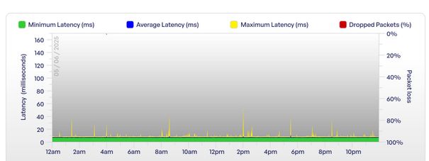

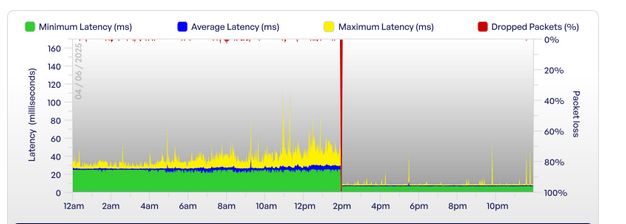

Guten Morgen zusammen,
mir ist gerade aufgefallen, dass mein TBB Graph viel "schöner" aussieht...und zwar seit dem 04.06.25 @ 02:00 Uhr.
Hier der 05.06.25:
CMTS ist immer noch eine von ARRIS.
Wurde hier TBB-seitig etwas verändert oder ist meine Leitung "besser" geworden?
Ab dem 10.06. ist der Graph komplett rot, denke hier werden die Pakete von der FB verworfen...

Oder es ist schlichtweg ein Wechsel der IP-Adresse aufgetreten...
Ansonsten ist 2:00 ein schlüssiger Zeitpunkt für Wartungsarbeiten....
Ist das eine IPv4 Adresse, die gepingt wird?
Ein stabiler Ping von nach Augenschein ~ 7 ms wäre schon ein Traum, aber sehr unerwartet ....

Die IP ist mMn gleich geblieben, und ja, ist eine IPv4...Habe DualStack nicht mehr aktivieren lassen, seitdem ich die Giga Leitung habe.
2pm ist aber 14 Uhr, sonst wäre es 2am, fällt mir gerade auf.

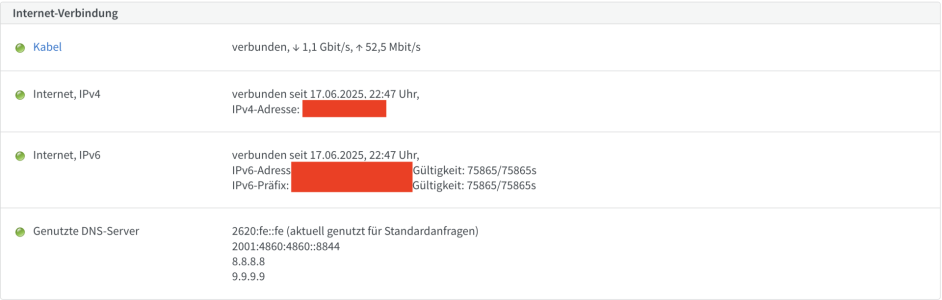

Ich habe Dual Stack und messe sowohl IPv4, als auch IPv6... beides sieht eher aus, wie bei Dir am 4.6. vor 04:00 - Bei IPv4 gibt es auch diese rote Gekrissel oben am Bildschirmrand, bei IPv6 fehlt das.

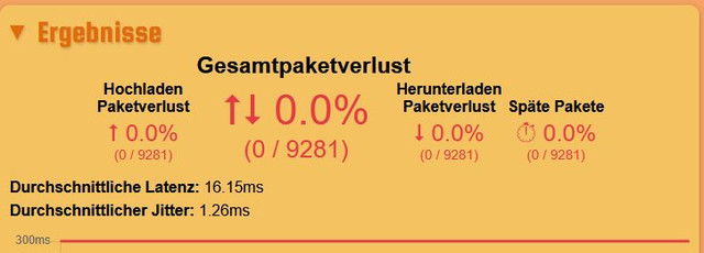

Wie sieht denn das Ergebnis hier aus:
Ich habe mit den geänderten Einstellungen
* Citrix ICA
* Messdauer 119 Sekunden Messdauer, Server aus Deutschland folgende Werte gemessen:
Nachtrag: Wenn die bei Arris solche Erfolge z. B. durch einen Firmware-Update, was low latency docsis aktiviert erreichen würden, wäre das für die Nutzer in den entsprechenden Segmenten durchaus erfreulich.

Die 16 ms von packetlosstest.com sehen etwas realistischer aus...

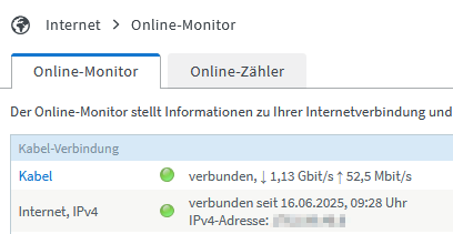

Nutzt von euch jemand die FritzLabor für die 6591 Cable?
Seit ich die Version nutze, zeigt TBB nur noch Rot an.
Firewall im Stealth Mode ist deaktiviert und IP ist auch erreichbar.
Ist eventuell der Stealth-Modus aktiviert worden?
  • TBB Graph sieht viel besser aus, Netzseitige Anpassung? Beitrag #18
nein, ist nicht aktiviert.
IPv6 funktioniert, nur IPv4 nicht.
