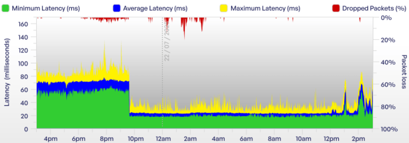

Mein Graph weist oft so einen Peak auf, welchen Hintergrund könnte es haben?
Ist immer im gleichen Zeitfenster.. gehört das zu irgendeiner Störquelle?

Wenn du eine Fritz!Box hast, könntest du mal die Auslastung des Netzsegments und der eigenen Fritz!Box zu diesen Zeiten beobachten. Falls du selbst keinen allabendlichen Traffic-Peak hast, gibt es vielleicht Nachbarn im Segment, die jeden Abend Cloud-Backups machen oder so...
  • TBB Graph sieht viel besser aus, Netzseitige Anpassung? Beitrag #59
Habe seit ein paar Tagen auch sowas. Die beiden Abbrüche habe ich aber selbst verursacht.
  • TBB Graph sieht viel besser aus, Netzseitige Anpassung? Beitrag #60
Einen völlig identischen Plot habe ich auch für den gestrigen Tag, selbst die Kerbe in der Mitte des Plateaus...
Mache vorsorglich schon einmal den Referenz Test. Aktuell ist alles ok
Interessant wäre, nach den Ursachen zu forschen.
traceroute zu einer bestimmten URL einmal bei schlechtem Ping und einmal bei gutem.

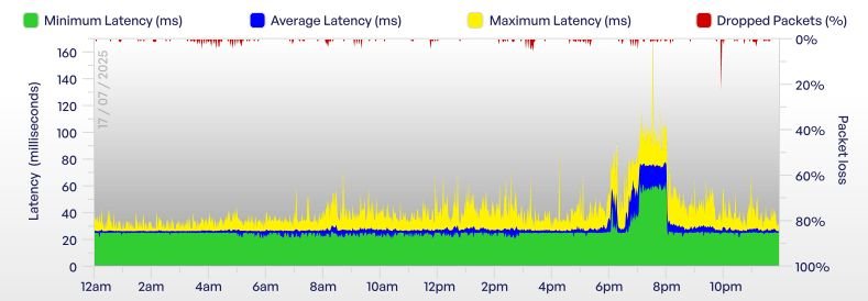

Thinkbroadband sieht aktuell gut aus. gestern nachmittag/abend genaues Spiegelbild Deines Plots .... aber Deine ovh URL wird aktuell auch von hier aus nur über Irrwege erreicht .....

Bei mir sieht der TB Graph genauso aus wie bei euch:
Das sieht nach der Leitung zu Thinkbroadband aus, möglicherweise direkt vor dem Thinkbroadband Monitor System.
Ein eigener Ping Test innerhalb des Vodafone Netzes und zu meinem vps bei Hosteurope ergibt seit Monaten hingegen einen völlig gleichförmigen Graphen, keine solche Sprünge wie in den TB Grafiken.

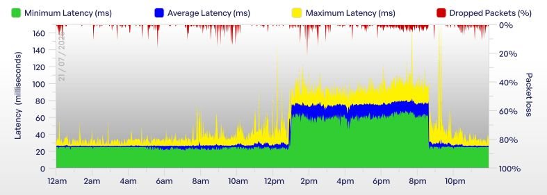

Das tägliche Murmeltier ist zurück.... heute etwas später... Beule im Plot....
Ping auf die pingbox URL liegt bei um die 80 ms
  • TBB Graph sieht viel besser aus, Netzseitige Anpassung? Beitrag #74
Jap, same hier.
Nach Amsterdam (NTT) geht die Latenz hoch.
3 de-cgn01a-cr10-eth-6-0-1100.cgn.unity-media.net (81.210.134.210) 9.768 ms 10.062 ms 11.161 ms
4 145.253.49.208 (145.253.49.208) 15.124 ms 14.038 ms 15.664 ms
5 ae50-100-xcr1.dus.cw.net (195.2.23.165) 11.974 ms 11.152 ms 13.296 ms
6 ae31-xcr1.att.cw.net (195.2.8.194) 15.326 ms 13.538 ms 15.519 ms
7 ntt-gw.aet.cw.net (195.2.22.126) 11.660 ms 16.845 ms 14.557 ms
8 ae-1.r22.amstnl07.nl.bb.gin.ntt.net (129.250.2.74) 16.144 ms 16.829 ms 15.268 ms
9 * ae-0.r22.londen12.uk.bb.gin.ntt.net (129.250.5.151) 61.264 ms *
10 ae-19.a03.londen12.uk.bb.gin.ntt.net (129.250.5.245) 68.967 ms 64.076 ms 61.503 ms
11 192.80.16.146 (192.80.16.146) 70.531 ms 66.398 ms *
12 te1-51-36.core-rs3.thdo.ncuk.net (80.249.97.72) 67.014 ms 60.697 ms 55.734 ms
13 po5-32.core-rs4.thdo.ncuk.net (80.249.97.90) 53.096 ms 58.486 ms 64.923 ms
14 pingbox1.thinkbroadband.com (80.249.99.164) 69.811 ms 71.277 ms 73.020 ms
