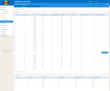

Ich bekomme jetzt gleich einen FritzBox 6490 mit Docsis 3.0, aber via O2-Vertrag (DS-Lite) für ein paar Tage ausgeliehen. Zusätzlich habe ich mir noch ein ExitLag Abo besorgt.
Vielleicht bringt es ja schon was auf Docsis 3.1 zu verzichten.

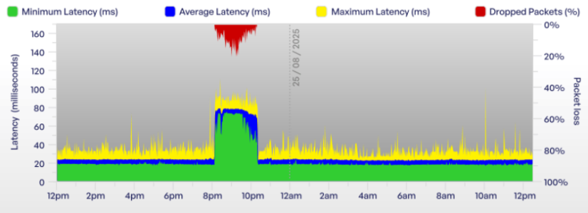

Der Thinkbroadband Plot ist seit ein paar Tagen wieder unauffällig
  • TBB Graph sieht viel besser aus, Netzseitige Anpassung? Beitrag #113
Zu früh gefreut, das Plateau am Abend ist wieder da.

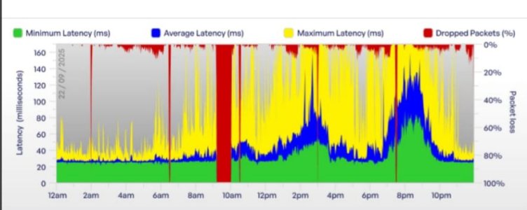

Bei einem Freund sieht es aber ganz wild aus (FB 6591), siehe Anhang.
Er hat gestern ein Ticker eröffnet, VF schreibt:
"um die Einschränkungen Deiner Internet Verbindung zu beheben, erweitern wir das Netz
in Deiner Region.
Da dazu Baumaßnahmen erforderlich sind , kann das mehrere Monate dauern"
Teilweise hat er im Upload eine 4QAM Modulation...Upload sehr langsam, dreistellige Pings beim Zocken..vorallem Abends.
Er mißt jetzt regelmäßiger, auch Nachmittags...da ist es oft besser, dann wieder schlechter...Achterbahn..

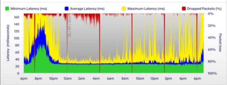

  • TBB Graph sieht viel besser aus, Netzseitige Anpassung? Beitrag #115
das ist ne nicht erbrachte leistung seiten vodafones. ich würde an seiner stelle MINDESTENS auf einen Rabatt bestehen, ansonsten Kündigung erwähnen.
