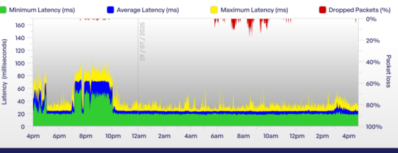

Das Murmeltier ist echt hartnäckig ... Jeden Tag etwa um die gleiche Zeit für ca 2 1/2 Stunden, deutlich schlechterer Ping ...
  • TBB Graph sieht viel besser aus, Netzseitige Anpassung? Beitrag #80
Also kurz nach 23 Uhr
Da hatte sich bei mir der Pulverdampf schon wieder im Thinkbroadband Graphen verzogen ....
Habe den Mittwoch noch einmal hervorgekramt ... Eine Stunde Zeitverschiebung (8pm -> 21:00 MESZ)
Zwischen ca 19:00 und 21:00 sollte man bei einem Traceroute auf pingbox1.thinkbroadband.com irgendwo sehen können, dass ein Hop lahm ist ...

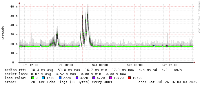

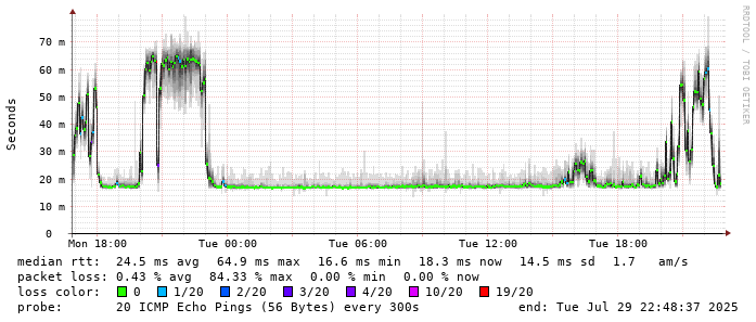

Smokeping von meinem Anschluss auf die pingbox1.
  • TBB Graph sieht viel besser aus, Netzseitige Anpassung? Beitrag #84
Das Muster ist etwas abgeschwächt auch am Wochenende aufgetreten.

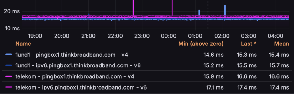

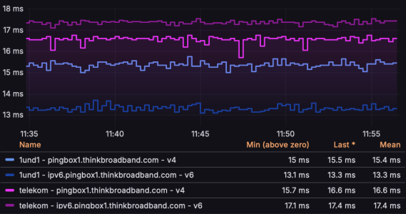

Ich hab hier direkt keinen aktiven Vodafone Kabelanschluss, lasse die pingbox Adressen aber von meinem 1und1 und Telekom FTTH Anschluss pingen, hier habe ich bei beiden keine Probleme und bin Stabil bei 12 - 18m, bis auf hier und da mal ein paar Ausreißer.

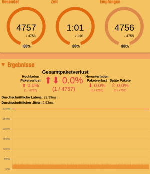

Vielleicht ein Engpass auf diesem Seekabel. Heute kommt noch Packetloss dazu.
Der Packetloss in dieser Stärke lästt sich aber mit nicht bestätigen (ein Paket verloren in 61 Sekunden)

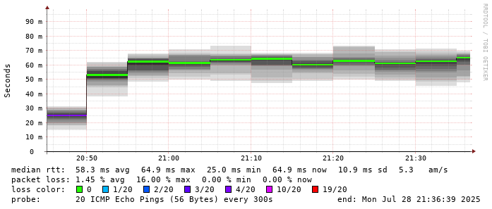

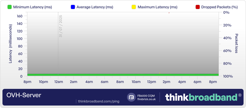

  • TBB Graph sieht viel besser aus, Netzseitige Anpassung? Beitrag #89
Dein Graph zeigt aber nichts auffälliges.
Eventuell auch, weil es nicht außerhalb von London geht.
ich hab mal einen BQM auf einer meiner Server bei OVH gestartet.
  • TBB Graph sieht viel besser aus, Netzseitige Anpassung? Beitrag #90
Mir zeigt das, dass dieser Monitor für uns ungeeignet ist. Ich sehe in 2 verschiedenen eigenen Ping-Tests, die innerhalb des europäischen Festlandes laufen, keinerlei Schwankungen. Soweit ich das sehe, sind die Schwankungen auf dem TB Graph TB-spezifisch. Das macht diesen Monitor ungeeignet für uns bzw. macht ihn nur geeignet für Verbindungen nach UK, aber das Gros unserer Verbindungen läuft ja nicht über UK, denn für uns auf dem Festland ist UK kein Internet-Transitland.
