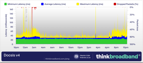

Nutzt von euch jemand die FritzLabor für die 6591 Cable?
Seit ich die Version nutze, zeigt TBB nur noch Rot an.
Firewall im Stealth Mode ist deaktiviert und IP ist auch erreichbar.
Bei mir sieht das seit dem 10.06. @ 09:00 Uhr genauso aus. Habe auch nichts verändert.
Das Monitoring habe ich vor zwei Tagen deaktiviert und vorhin wieder aktiviert, schauen wir mal wie es morgen aussieht...
  • TBB Graph sieht viel besser aus, Netzseitige Anpassung? Beitrag #27
Wenn d
Ich nutze eine Domain (CNAME auf die myfritz Adresse).
Ich habe aber gerade mal einen anderen Test gemacht und den Monitor mit der gleichen Adresse neu hinzugefügt, und dort wird etwas angezeigt.
ich gehe mal davon aus, dass mit dem alten Graphen etwas nicht stimmt.
Ist aber schon komisch, dass es genau ab Einspielung der Labor-Version passiert ist (oder einfach nur dummer Zufall?)
Das fügt auf Thinkbroadband-Seite natürlich eine Stufe der Komplexität hinzu. Ich habe vorsichtshalber direkt die IP-Adressen aus der entsprechen Fritzbox Web-Interface-Seite genommen so muss ich mich nicht auf die TBB Namensauflösung verlassen. Da kann man dann DNS Probleme ausschließen - außerdem will ich bei meinem Dual Stack Anschluss natürlich IPv4 und -6 testen. Wüsste nicht, wie man da beim DNS gezielt selektieren könnte ... gibt keinen entsprechenden IPv4 IPv6 Haken in der TBB konfiguration...

  • TBB Graph sieht viel besser aus, Netzseitige Anpassung? Beitrag #31

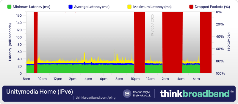

Wollte meinen Beitrag heute nochmal editieren, aber keine Möglichkeit.
Graph mit DNS:
Graph IPv6:
Graph IPv4:
Ich würde das gerne aus der technischen Sicht verstehen.
  • TBB Graph sieht viel besser aus, Netzseitige Anpassung? Beitrag #32
Schwer zu sagen, was da klemmt. Scheint mir nicht auf Anschlusseite zu liegen, da unterschiedliche Muster.
Interessant ist, dass das "DNS" Muster und das "IPv6" Muster in etwa invertiert zueinander sind: Die Rot-Blöcke lösen sich zeitlich nach Augenschein ab.
Vielleicht wird der Abstand der Pings aus gleicher Quelle bei zwei aktiven Monitors auf die gleiche IPv6 Adresse zu kurz, und ein Sicherheitsmechamismus der Fritzbox schlägt an.

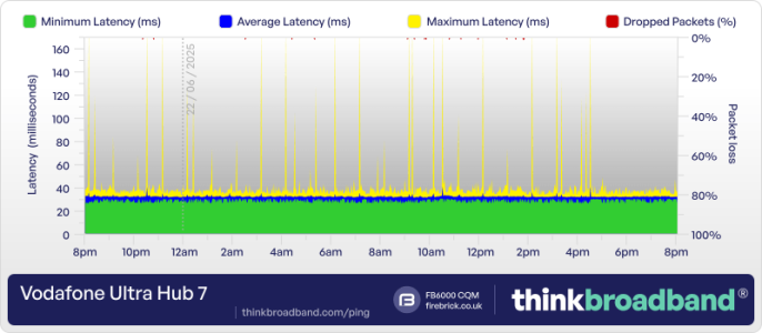

Ich habe hier eine Fritz!Box 6690 Cable (MaxLinear Puma7) und einen Vodafone Ultra Hub 7 (Broadcom BCM3392) parallel am Kabel, beide mit Dual Stack, mit dicht beieinander liegenden IPv4-Adressen (letzte Stelle unterscheidet sich nur um 8). DOCSIS-Signal ist fehlerfrei (unkorrigierte Fehler in der Fritz!Box tagelang auf 0), und ein rausgehender Ping über die Fritz!Box zeigt auch über länger Zeit keine verlorenen Pakete, d.h. beide Router dürften dasselbe Routing von TBB haben, und über dasselbe fehlerfreie DOCSIS-Segment zum Kabelrouter kommen.

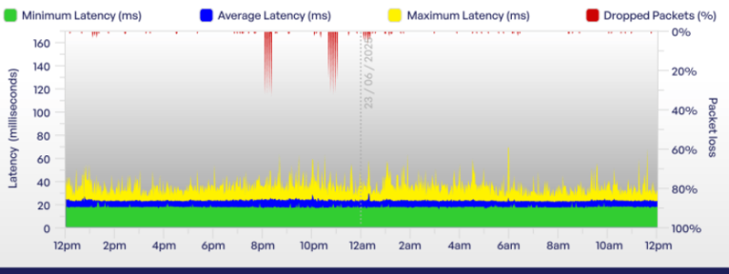

Aber der Graph der Fritz!Box 6690 Cable sieht dann so aus:
Und der GLEICHZEITIGE Graph des Ultra Hub 7 so:
Da zu beiden aber die Pings gleichermaßen durchkommen sollten, und der Fritz!Box beim Senden nichts verlorengeht, komme ich zu dem Schluss, dass die Fritz!Box die Ping-Requests bekommt, aber nicht immer darauf antwortet. Was ja an sich kein Problem ist, denn außer TBB hat man keine wirkliche Verwendung für Pings auf den Router.
Eigentlich zeigt das nur, dass TBB nicht wirklich zur Qualitätsbemessung taugt, denn bei der Latenzmessung des Ookla-Speedtests kommt die Fritz!Box während des Uploads auf stabile 5ms mit Jitter <1ms, während der Ultra Hub zwischen 10-20ms herumzappelt. Also LLD kann die Fritz!Box deutlich besser als der Ultra Hub 7. Und das ist praxisrelevant. Die TBB-Pings sind es nicht.

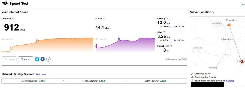

Wie aussagekräftig haltet ihr den Test von Cloudflare?
btw. Mein TBB Monitoring geht wieder, und zeigt Werte an wie sie davor waren, also gab es doch keine Veränderung 🤪

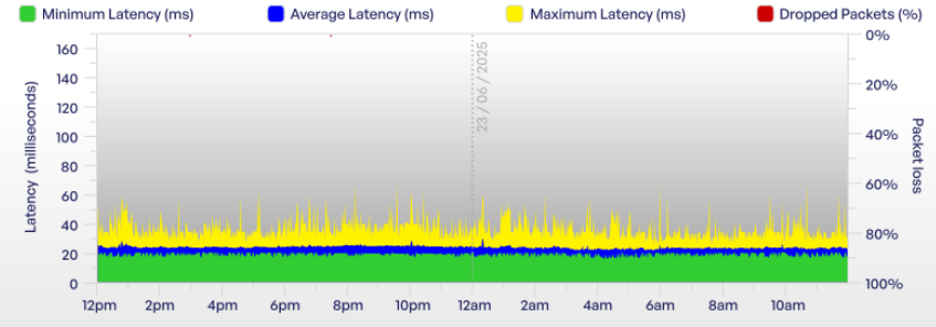

Ich habe da einen Fehler gemacht - Die Voraussetzungen für beide waren doch nicht gleich: An der Fritz!Box hing noch die Vodafone Netztester-Box, welche regelmäßig Speedtests ausführt, und damit offenbar für diese "Ping Spikes" gesorgt hat.
Ich habe die Netztester-Box jetzt mal an den Ultra Hub umgehängt, und damit kehren sich auch die Bilder um.
Jetzt sieht der Graph der Fritz!Box 6690 Cable so aus:
Und der des Ultra Hub 7 so:
Also unter wirklich gleichen Voraussetzungen unterscheiden sich beide gar nicht mehr so sehr. Wobei die regelmäßigen Spikes durch die Netztester-Box beim Ultra Hub 7 deutlich höher ausfallen als bei der Fritz!Box. Was ja auch die Beobachtung bestätigt, dass die Fritz!Box beim DOCSIS LLD deutlich besser aussieht als Broadcom BCM339x Geräte.

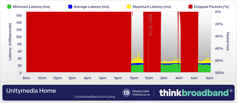

Bei mir sind die IPv4 und IPv6 (echter Dual Stack) sehr unterschiedlich.
Bei IPv4 gibt es Packet-Loss...
Bei IPv6 nicht sichtbar ...
