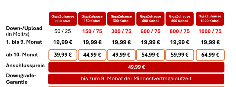

Es scheint sich was zu tun. Nur scheint es mir recht teuer.
Um das technisch umzusetzen, nutzt Vodafone die DOCSIS 3.1 Low Split-Technologie, bei der die Frequenzen für die Datenübertragung neu verteilt werden. Voraussetzung für die Nutzung ist natürlich ein Router, der DOCSIS 3.1 beherrscht. Damit der Download unter dem höheren Upload nicht leidet, wurde laut Unternehmensangaben das Netz durch zusätzliche Segmente und Glasfaser verstärkt – allein 2025 gab es wohl an 2.500 Orten Modernisierungsarbeiten.
Quelle:
Nur ob ich als Bestandskunde automatisch die 75 Mbit Upload bekomme?
Ich kann es mir bei alten Gbit Tarifen nicht vorstellen.......

"Upload Booster" und dann 75Mbit? Wieso nicht gleich 100?
Hier noch die Meldung aus dem VF Newsroom:
Denke man wird den Tarif buchen müssen.
Damit sich die Leute für 75 MBit/s HEUTE an einen 24 Monats Vertrag binden, und in 12 Monaten dann bereitwillig vorzeitig wieder einen 24 Monats-Vertrag abschließen, wenn 100 Verfügbar sind, und sich dafür sogar dankbar zeigen, dass sie nicht erst ihren 75er Vertrag absitzen müssen.
Das Verfahren nennt sich Salamitaktik
