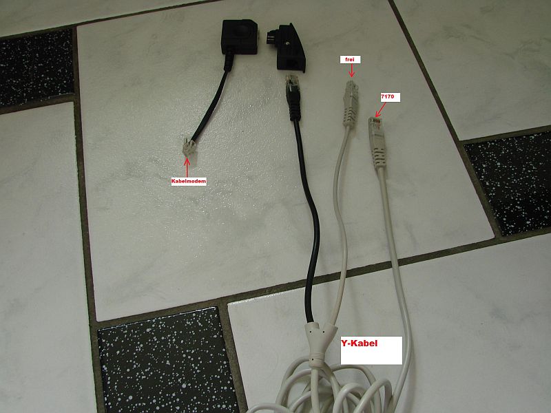

Du kannst die Fritzbox auch an dem analogen Telefonausgang des Kabelmodems als Telefonanlage betreiben, wenn Du keine TelefonPLUS buchst... das Stichwort heißt: Y-Kabel oder Anschlusskabel selbst crimpen. Das habe ich (und andere) hier aber schon recht häufig beschrieben... Faxen kannst Du natürlich auch bei dieser Konstellation.

Ach siehste, ich hab irgendwie gedacht, die 7150 kann das nicht aber das war natürlich Blödsinn. Das macht jetzt natürlich die Entscheidung leicher für mich! Habe dann zwar keine separate Fax-Nummer mehr aber ich habe noch nie ein Fax empfangen also brauche ich die auch nicht! Und das Y-Kabel habe ich auch noch!
Cool dann habe ich alles zusammen :D
