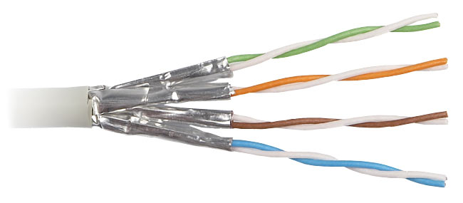

Duplex heisst in einfachen Worten nur, dass auf einer "Leitung" beide Richtungen des Datentransfers -Bsp. im Netzwerk: Empfangen (RX) und Senden (TX) von Daten auf/von einem PC- moeglich sind.
Normalerweise geht es dann bei Duplex noch weiter mit:
Halb- und Vollduplex
Halb heisst es geht, aber nur eins von beiden (TX oder RX) gleichzeitig.
Voll heisst es geht beides immer gleichzeitig.
Richtig, wenn man weiß, was Duplex heißt, weiß man auch, daß da noch "Halb-" oder "Voll-" davorstehen muß und was das bedeutet.
Der Elektriker wußte es nicht und nennt das Doppel- oder Twin-Netzwerkkabel so, also das, wo 2 Kabel aneinanderkleben. Da bin ich mir 100% sicher, man findet das Twin- oder Doppelkabel nämlich sogar im Netz unter dieser falschen Bezeichnung.
Das ist wie die berühmte "DOS-Box" unter Windows NT. Die gibt es eigentlich und bei 64-Bit-Versionen nicht nur eigentlich, sondern auch ganz kategorisch, gar nicht, aber irgendwie hat sich die Bezeichnung "DOS-Box" für das Kommandozeilenfenster so eingebürgert.
Aus diesem Grund verzichte ich auch darauf, dem OP Voll- und Halbduplex zu erklären. Bei meiner ausführlichen Art komme ich sonst noch über Hamming-Code und BCD zu PEP und V.32bis.

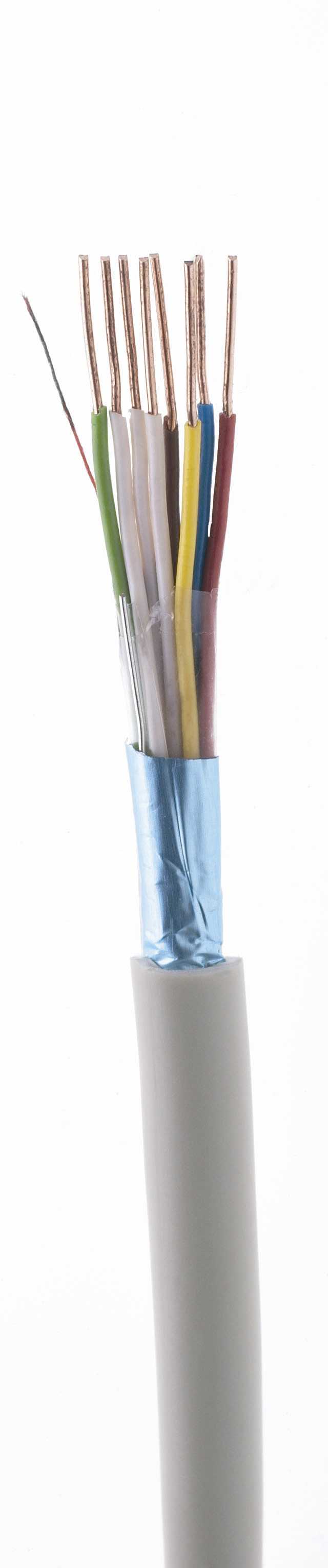

YSty = "Klingelkabel", einfach geschirmt, meist lagenverseilt (Locker zu Pärchen verdreht) und mit grellbunter Farbgebung (weiß, blau, weiß, rot, weiß, gelb, weiß, weiß und nochmals weiß, einfach nur unübersichtliche [zensiert])
Das Kabel, das grob geschätzt 75% aller Elektriker zwischen Flensburg und Garmisch überfordert, weil zuviel weiße Drähte drin sind ;)
Na, na, na ...
Ich bin nicht 75% :D
Ich kann YStY deshalb nicht leiden, weil die Verseilung so gruselig ist, daß man ultravorsichtig beim Abmanteln und Auseinanderlegen sein muß, um sie nicht zu zerstören und damit die weißen Drähten unzuordnungsfähig zu machen.
Und so schön sieht es in der Praxis in der Schalterdose nicht mehr aus ...¹
Klar kommt damit aber jeder Kollege, den ich kenne. Man sieht dann nur jemanden mit zittrigen Händen wie beim Entschärfen von Bomben Drähte sortieren und sichtbar verdrillen. Dann kriegt man damit auch die Klingelanlage eines Hochhauses mit Dutzenden von Wohneinheiten verdrahtet (n+1-Technik, kein Bus ;) ).
Ich würde es mir aber nicht freiwillig antun, denn es gibt ja Y(2)StY in Telekom-Farbkodierung und Sternvierer-Verseilung. Da kann man die Adern nicht nur zuordnen, sondern sie sind auch bis 10x2 selbst dann noch eindeutig, wenn das Kabel so liegt, daß man nicht mehr bis zum Mantel gucken kann:
roter Sternvierer
grüner Sternvierer
grauer Sternvierer
gelber Sternvierer
weißer Sternvierer
und in jedem Sternvierer die vier Drähte durchmarkiert
kein Strich
ein Strich
zwei Striche, großer Abstand, wieder zwei Striche
zwei Striche, kleiner Abstand,wieder zwei Striche
und erst nach diesen 20 eindeutigen Adern geht es dann wieder von vorne los
ist einfach viel besser als
rot+blau
weiß+gelb
weiß+grün
weiß+braun
weiß+schwarz
und nach nur 10 Adern (Davon nur 6 mit eindeutiger Kennzeichnung!) geht es schon wieder mit weiß+blau von vorne los ...
Beim twisted pair ist die Farbgebung zwar ähnlich, aber Lagenverseilung besser:
