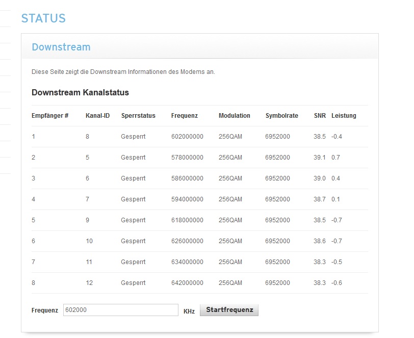

Ich habe mich jetzt schon mehrfach an die "nette" Hotline gewandt, welche mich halt, nach mittlerweile 2 Wochen, immer noch um Geduld bat. Ein Modem-Reset wirkt kurzzeitig wunder, allerdings bin ich langsam dessen überdrüssig an einem Tag bis zu 8 Mal den Router neuzustarten und ich kann mir beim besten Willen auch nicht vorstellen, dass das so gewollt ist. Was mich ein wenig irritiert dabei ist das, was der Router mir im Config-Menü über die US- und DS-Kanäle zeigt:
Könnt ihr hier vielleicht mal einen prüfenden Blick schweifen lassen betreffend der Werte und des Status?

Die Logs vom Router spucken auch einige Fehler die sonst täglich vorkamen jetzt nicht mehr aus:
2013-09-01 18:07:02: [Info] WiFi Interface [wl0] set to Channel 6 (Side-Band Channel:N/A)...
2013-09-01 10:59:43: [Info] WiFi Interface [wl0] set to Channel 6 (Side-Band Channel:10) ...
2013-08-31 22:01:48: [Info] WiFi Interface [wl0] set to Channel 8 (Side-Band Channel:12) ...
2013-08-31 21:33:05: [Info] WiFi Interface [wl0] set to Channel 8 (Side-Band Channel:N/A)...
2013-08-31 20:37:39: [Info] WiFi Interface [wl0] set to Channel 8 (Side-Band Channel:12) ...
2013-08-31 19:51:16: [Info] WiFi Interface [wl0] set to Channel 8 (Side-Band Channel:N/A)...
2013-08-29 21:40:46: [Major] Received Response to Broadcast Maintenance Request, But no Un...
2013-08-29 21:39:59: [Info] TLV-11 - unrecognized OID;CM-MAC=44:32:c8:43:8e:db;CMTS-MAC=c...
--- -- --:--:--: [Warn] DHCP WARNING - Non-critical field invalid in response ;CM-MAC...
--- -- --:--:--: [Info] Honoring MDD; IP provisioning mode = IPv4
--- -- --:--:--: [Major] No Ranging Response received - T3 time-out;CM-MAC=44:32:c8:43...
--- -- --:--:--: [Info] WiFi Interface [wl0] set to Channel 8 (Side-Band Channel:12) ...
2013-08-29 06:55:26: [Major] Received Response to Broadcast Maintenance Request, But no Un...
2013-08-25 19:21:42: [Major] Received Response to Broadcast Maintenance Request, But no Un...
2013-08-23 10:45:38: [Major] Received Response to Broadcast Maintenance Request, But no Un...
2013-08-21 08:17:59: [Major] Received Response to Broadcast Maintenance Request, But no Un...
2013-08-20 19:02:49: [Major] Received Response to Broadcast Maintenance Request, But no Un...
2013-08-20 18:58:01: [Major] Received Response to Broadcast Maintenance Request, But no Un...
2013-08-20 15:06:18: [Major] Received Response to Broadcast Maintenance Request, But no Un...
2013-08-18 20:44:29: [Major] Received Response to Broadcast Maintenance Request, But no Un...
2013-08-18 18:37:46: [Major] Received Response to Broadcast Maintenance Request, But no Un...
2013-08-18 09:56:19: [Major] Received Response to Broadcast Maintenance Request, But no Un...
--- -- --:--:--: [Major] SYNC Timing Synchronization failure - Failed to acquire QAM/Q...
2013-08-17 13:21:06: [Major] Received Response to Broadcast Maintenance Request, But no Un...
2013-08-14 20:16:46: [Major] Received Response to Broadcast Maintenance Request, But no Un...
2013-08-12 04:41:34: [Major] Started Unicast Maintenance Ranging - No Response received - ...
Andere Wertigkeiten oder gar Werte in Up-/Downstream haben sich allerdings nicht verändert.
