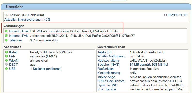

Auch an dich die Frage: DS-Lite-Tunnel oder echte öffentliche IPv4??? Bitte präzisieren, sonst sind die Aussagen nicht hilfreich!
Der Hinweis ist direkt beim Einloggen in die FB in der Übersicht unter Verbindungen! Bitte nachschauen!
  • Fritzbox OS 6.0 Rollout ab 13.1.2014 Beitrag #274
Seit Oktober 2013 Neukunde, daher DS-Lite.
Kein Hinweis nach dem Einloggen an der FB, aber wahrscheinlich bin ich nach deiner Aussage auch noch gar nicht an der Reihe. ;)

OK, danke! Also auch DS-Lite.
Bin seit Juni 2013 Neukunde hatte bis ca. Ende Juli auch keine Probleme...
