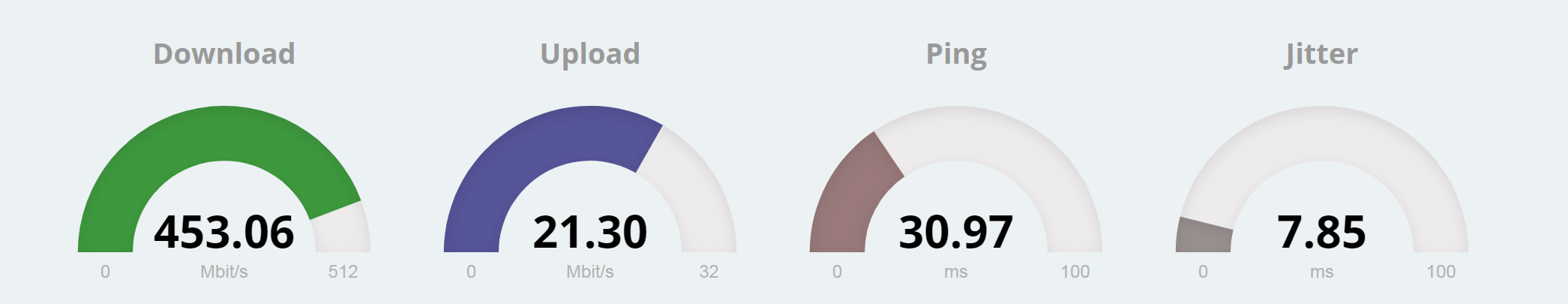

Mit meiner 6490 mit 6.50 habe ich zumindest bei dem Forum test keinerlei Schwankungen.
Die Werte erreiche ich bei 10 von 10 Tests.

Fritzbox 6490 UM/NRW, FW 6.50
2Play 100
Download 98.47 Mbit/s
Upload 6.34 Mbit/s
Ping 33.92 ms
Jitter 16.33 ms
  • Intel Puma Plattform Beitrag #253
Ping 33.92 ms
Jitter 16.33 ms
Das ist relativ hoch für so ne schnelle Leitung.
