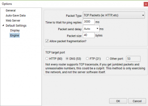

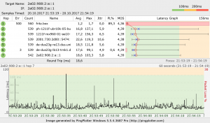

Hier eine PingPlotter 5 Messung mit UM FB 6490 FW 6.50
Und hier die Engine-Einstellungen. Der DNS Server antwortet
Hier noch ein Versuch mit 0.03 s Intervall statt 0.1 s

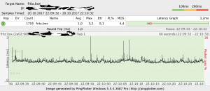

Und die Fritzbox alleine
  • Intel Puma Plattform Beitrag #468
... im nächsten Post? Man achte auf die deutlich sensiblere Skalierung. Full scale = 3 ms im Gegensatz zu 200 - 300 ms bei den Plots zum DNS-Server von UM
