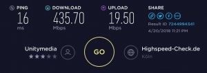

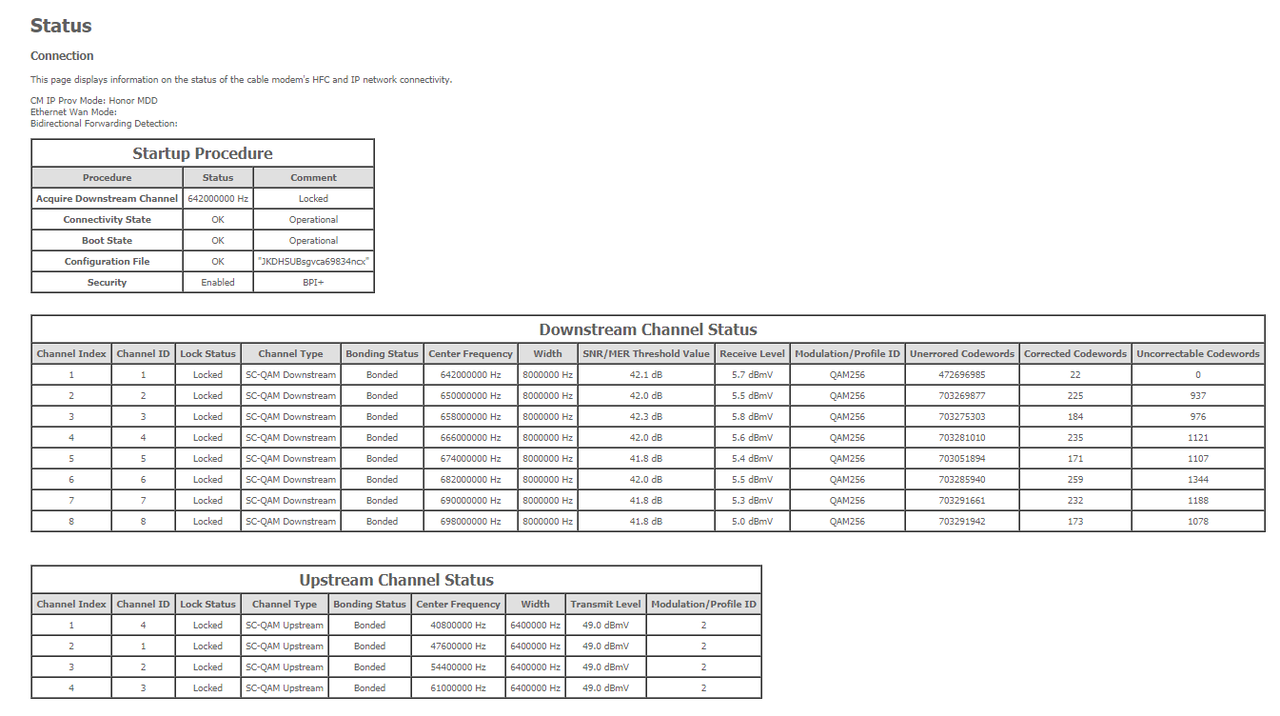

Bei mir hat sich der 522 MHz auch etwas gebessert. Nach zwei Tagen keine unkorrigierbaren mehr.
Total Correctables	Total Uncorrectables
8399	0

  • Technicolor TC4400 FW Update Wie? Beitrag #363
Dann ist bei Dir aber was faul. Evtl. im Upstream?
  • Technicolor TC4400 FW Update Wie? Beitrag #364
Hmm Möglich. Wie würde sich das bemerkbar machen?
  • Technicolor TC4400 FW Update Wie? Beitrag #365
Eben durch die Fehler ;) Oder Jitter, Packetloss usw.
  • Technicolor TC4400 FW Update Wie? Beitrag #366
Hmm , ich habe gerade mal den TV Anschluss abgezogen, welcher an der gleichen Dose dran ist, promt gehen die Fehler bisschen hoch, und 0,5 dBmV pro Channel mehr.
