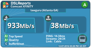

Ich glaube dafür musst du schon nach Bochum ziehen. Und auch für Bochum erwarte ich nicht mehr als 50Mbit Upload, wenn ich sehe was die Amis aktuell bei Docsis 3.1 schalten. Liberty Global / Unitymedia wird sich bestimmt ähnlich verhalten. Zudem muss Unitymedia auch nicht viel mehr anbieten, die Telekom schafft mit Vectoring nicht mehr als 40 und auch bei Super Vectoring soll der Upload bei 40 bleiben. Auch wenn ich es nicht hoffe....
Quelle:
https://www.dslreports.com/forum/r30813189-Plan-Side-Discussion-on-DOCSIS-3-1-Gigabit-service~start=56
