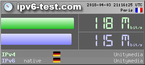

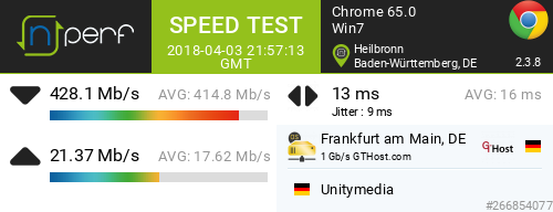

Ich habe grade nochmal den og. Speedtest per LAN-Verbindung an meinem alten Notebook durchlaufen lassen. Imho alles bestens:
  • DS-Lite via Linux / BSD (bspw. OpenWRT oder pfSense) Beitrag #52
Diskimage von meiner Testumgebung? Einfach nur opnsense installiert (die läuft bei mir eh) und dann entsprechend die Befehle aus dem Opensense-Forum Post (erste Seite) ausgeführt (und mittlerweile mehr rumgetestet).
Hallo noctarius.
Also ich habe jetzt opnsense installiert. Getestet ob ipv6 und ipv4 richtig läuft. Check.
ipv4 auf WAN im opnsense komplett disabled. Check.
Dann habe ich deine Befehle ausgeführt. Check.
Dann mit Traceroute und iftop überprüft ob ipv4 den AFTR nutzt. Check.
ipv6 komplett disabled auf meinem Windows 7 und Speedtest gestartet. Dabei mit iftop überprüft dass der Traffic über den AFTR läuft. Check.
Ergebnis ist 400+ Mbit/s über die DS-Lite Verbindung.
Also scheint es mit BSD recht gut zu laufen auch wenn die Konfiguration erstmal noch manuell gemacht werden muss.
Der einzige Unterschied ist jetzt wohl dass bei mir eine Fritz!BOX 6590 als IPV6-Router noch dazwischen hängt.

iftop vtnet1
2a02:XX70:XX9b:XX80:XXXX:XXff:XX28:XX22 <=> 2a02:8070:6000::XXXX 421Mb 307Mb 96.1Mb
iftop vtnet0
193.108.116.172 <=> 192.168.1.132 417Mb 108Mb 49.1Mb
