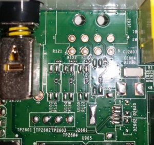

Ich wollte heute im Laufe des Tages mal die Hardware Ports des Modems durchtesten, hab bisher nur geschafft einen zu bestücken
Bitte den USB Port nicht vergessen :super:
Du, ich befürchte der USB Port ist bei mir nicht belegt. Ich poste später Bilder! Aber die unterscheiden sich deutlich von den Fotos, die y0r im Februar eingestellt hat!
Sollte der Rest funktionieren kann man sich immer noch mit dem USB Port beschäftigten :super:

  • DS-Lite via Linux / BSD (bspw. OpenWRT oder pfSense) Beitrag #94
Auch ich meinte das so nicht: ich fürchte, es sind gar keine Controller aufgelötet, die den Stecker steuern könnten! Ich werde aber wenn ich die Bilder einstelle drauf eingehen!
Wird doch sicher von dem U905 versorgt :kratz:

  • DS-Lite via Linux / BSD (bspw. OpenWRT oder pfSense) Beitrag #95
Mess doch einfach mal gegen GND ob da was kommt ;-)
  • DS-Lite via Linux / BSD (bspw. OpenWRT oder pfSense) Beitrag #96
Wir kommen langsam mit den Threads durcheinander scheint mir.. :D
Aber nun gut, hier mal Fotos von meinem Board mit viel Zoom (und Blitz, sorry): https://imgur.com/a/hs4pS

Findest du? Was ist mit den kupferfarbenden "Pads", die bei mir frei liegen? Die sind auf der anderen Seite auch nackiger als hier: https://imgur.com/a/7kBAt :kratz:
  • DS-Lite via Linux / BSD (bspw. OpenWRT oder pfSense) Beitrag #99
Ich seh schon, dass ich mehr als einen seriellen Port einlöten muss, naja hab ja gerade neue Stiftleisten bestellt. Die letzten Reste sind gestern bei dem Sonoff drauf gegangen und morgen kommt schon wieder einer ... tztz ;-)
  • DS-Lite via Linux / BSD (bspw. OpenWRT oder pfSense) Beitrag #100
Und ich hab gerade RG1 bestückt, was schwer ging, da das Rastermaß kleiner als 2,54mm ist.. Da ich nichts anderes da hatte, musste ich also mit einem Skalpel zuschneiden.. nur bei "BBS" ist er 2,54mm.
Wie dem auch sei: RG1 schweigt bei mir. :kratz:
