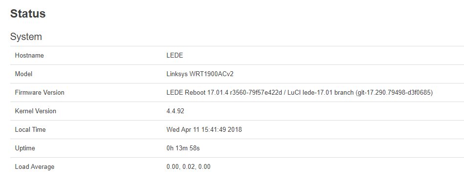

  • DS-Lite via Linux / BSD (bspw. OpenWRT oder pfSense) Beitrag #148
Wenn du noch was testen magst, dann probier doch mal die aktuellste Snapshot von openwrt für deinen Router. Würd mich interessieren ob dort, so wie auf dem wrt 3200, dslite nicht funzt. Im Forum (bei openwrt) hat sich bisher auch nur jemand gemeldet der keinen wirklichen Rat wusste. Der nächste Schritt wäre einen Bugreport auszufüllen..
Meine Version ist diese hier für den WRT1900acvs:
https://downloads.lede-project.org/releases/17.01.4/targets/mvebu/generic/ (linksys-wrt1900acv2-squashfs-sysupgrade.bin in meinem Fall weil openwrt schon drauf war):
Bisher keine Probleme, WLAN via 5Ghz ist etwas langsamer als bei SuperWRT, ist aber evtl. noch etwas per Einstellung fixbar. Ich packe jetzt noch adblock und dnscrypt drauf, dann bin ich happy.
