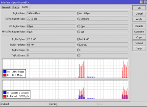

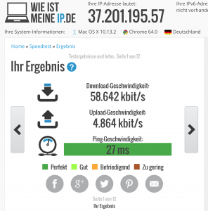

  • DS-Lite via Linux / BSD (bspw. OpenWRT oder pfSense) Beitrag #122
Soooo... was soll ich sagen? Es geht! :streber:
Mikrotik Router bzw RouterOS kann mit auf die Liste mit Routern, die DS-Lite können.
War am Anfang ein bisschen gefrickel, bis ich verstanden hatte wie das Tunnel-Interface und die Local-IPv6 zu handhaben sind.
Habe direkt mal die performance getestet, ob der zweite Tunnel gedrosselt wird oder ob AVM irgendwelche anderen Einstellungen verwendet.
Setup ist wie folgt: UM-Kabel -> FB 6360 -> MikroTik -> IPv4 only Client (MacBook). Angeschlossen alles via Kabel also nix WLAN oder so :zwinker:
Der MTU lag automatisch bei 1460, genauso wie es die Fritzbox bei mir auch hat.
Gebucht ist ein 2Play 100/5. Download mit 58Mbit ist nen bisschen Mau. Liegt allerdings daran, dass mein Segment anscheinend um diese Uhrzeit ziemlich ausgelastet ist. Werde es später nochmal testen.
CPU Last vom Router bei langweiligen 20-30%, wenn der Download getestet wird. Beim Upload mit seinen 5Mbit läuft die CPU im idle.
Im Anhang noch nen paar Screenshots.
