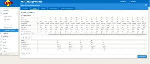

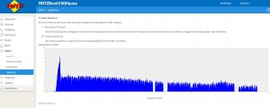

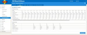

Ich bin ENDLICH wieder online, zwar mit sehr miesen werten ABer ich bin online:
