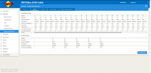

edit: so sieht die kannal übersicht aus, aber ich kann nicht mit gewissheit sagen, ob die anzeige jetzt durch den fehler kommt ODER durch die aller erste kabelfritten labor fw.
Wie lange nach Start/Verbindungsaufbau war das? Es dauert nach dem Verbindungsaufbau einige Zeit, bis die Web-UI alle Informationen eingesammelt hat, und in der Zeit werden die Kanäle Stück für Stück angezeigt...

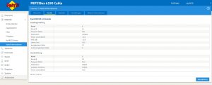

edit: an einen anzeige bug glaube ich nicht mehr. Hier ein aktuelles screenshot links werte von jetzt, recht die von vor 40min.

  • IP Änderung/Ausfall 06.06.18 Beitrag #138
Mein Anschluss ist nun komplett down... TC4400 aber auch Fritzbox synct nicht mehr. :traurig:

Sieht stark nach Ingress aus :(
Ingress! das war das wort wo ich gesucht habe! Die störungshotline hat schon gesagt, das es das ist.
