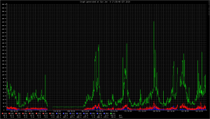

hier ein Beispiel einer Messung der vergangenen Woche (30.12.2018 - 06.01.2019).
Puenktlich am 01.01.2019 Dienstag um 4:07 morgens beginnt das neue Jahr schon mal richtig gut: naemlich mit einer saftigen Rueckkanalstoerung :smile:
Schoen erkennbar am brachliegenden gruenen Summengraph -> also null Traffic im Segment. Das Problem wurde dann schliesslich am Folgetag kurz vor Mittag gefixt. Traffic geht dann wieder normal weiter.
