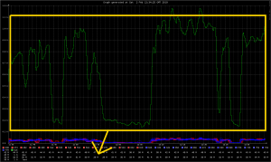

Kann sich einer hier diesen Verlauf mit plötzlichem Abfall auf fast 0 erklären? :confused:
  • Auslastung des eigenen Segments ansehen (reloaded) Beitrag #58
so aehnlich schaut's bei mir immer aus, wenn mal wieder ein Rueckkanalstoerer aktiv ist :zwinker:
man hat dann traumhaft geringe Segmentauslastung. Aber man kann sie halt auch nicht nutzen...

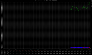

Gerade während ich meinen Routern neu aufsetze (teste pfsense, OPNSense, virtualisiert und nicht virtualisiert), hatte ich eine extrem gestörte Verbindung: von voller Bandbreite bishin zu 100% packet loss innerhalb von weniger Minuten.
hier Iperf Ergebnisse innerhalb von 20 Minuten:
<i>
</i>[2.4.4-RELEASE][[email protected]]/root: iperf -c speedtest.serverius.net -t 20 -i 2

Natürlich geht man da erstmal davon aus, dass es an Veränderungen hier daheim liegt. Sprich die Fehlersuche geht los. Alle möglichen Einstellungen werden gesetzt oder zurückgenommen.
Aber dann habe ich mal einen Blick auf die Segmentauslastung geworfen:
Ich frage mich jetzt, ob es bei diesem Fehlerbild 100%ig ein UM Netzwerkproblem ist oder ob es in solch einem Fall denkbare lokale Gründe haben kann (Verkabelung bis zum tc4400 und bis zum Router wurde nicht verändert).
Momentan ist die Verbindung seit 12 Stunden stabil und die Nettzauslastung relativ konstant bei 800Mbit. Auch hier war es merkwürdigerweise ein Modemreset, seitdem es stabil ist. Resets in den Stunden vorher brachten keine Verbesserung. Die Fehlerrate des tc4400 war in den Problemstunden augenscheinlich unverändert zu normalen Zeiten.

  • Auslastung des eigenen Segments ansehen (reloaded) Beitrag #68
wenn bei mir eine Stoerung ist schaue ich immer zuerst auf den Graphen:
...und weiss dann, dass ich nicht alleine bin :smile:
