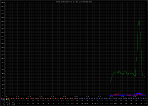

die gruene Kurve ist jeweils bereits die Gesamtlast.
SIeht bei mir fuer 1h 6h 1d 7d wie folgt aus (Anschluss leider noch mit DOCSIS 3.0) :(
die unteren 10 DS sind rot die oberen 10 DS blau und die SUmme gruen dargestellt

12:00:51: 0 0 0 0 0

Super, klappt! Ich habe nun noch folgendes in den Autostart unter
/etc/xdg/lxsession/LXDE-pi/autostart
eingefügt:
@lxterminal -e sudo dvb-fe-tool -d DVB-C
@lxterminal -e sudo sh CableLoadMonitor
Damit wird der Stick auf DVB-C gestellt und Dein Script automatisch gestartet. Nun legt er mir die Dateien direkt auf den Webserver (läuft eh nur lokal) und ich kann sie super aufrufen, klasse Arbeit! :D
Ich hab mir dann noch eine html zusammengeklickt damit ich alles auf einer Seite habe, die sich alle 60s automatisch aktualisiert. So könnte es es z.B. bequem auf einem eigenen Monitor mitlaufen lassen:

Als nächstes wäre dann einfach eine Ganzzahl der Gesamtauslastung via html noch interessant. Also der Wert einfach als Dezimalausgabe, damit man mal eben schnell die Last auf einen Blick hat ohne die Grafik zu laden.
