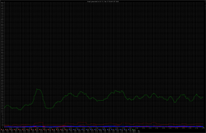

Ich hab es jetzt ein paar Stunden laufen, doch der 474 MHz hat bei mir deutlich zu viel Traffic. Kann mir nicht vorstellen dass das stimmt 🤔
  • Auslastung des eigenen Segments ansehen (reloaded) Beitrag #178
Vielleicht tummeln sich ja sämtliche Docsis 2.0 Geräte in Deinem Segment auf 474 MHz :oops:

Oh ok gut ich teste mal die Tage. Bei mir ist aber definitiv der 474 entweder gestört, oder am Limit. Jedenfalls peakt der als Einziger jetzt an 47 MBit/s.

schaut etwas merkwuerdig aus. Sowas habe ich bei mir (Pÿur) oder meinen Bekannten (Vodafone) noch nicht gesehen. Hier: war es aber noch nicht so schlimm?
  • Auslastung des eigenen Segments ansehen (reloaded) Beitrag #183
Nein, wird mit zunehmender Last immer mehr. Ich hab sogar schon mein Modem abgeklemmt um sicher zu gehen dass ich es nicht bin. Bleibt unverändert.
Wenn ich einen Speedtest mache, gehts dann von 30 MBit/s auf 48 MBit/s hoch und limitiert auch dann. Sprich der Traffic schwankt extrem schnell von ca. 940 auf 700 MBit/s usw.
