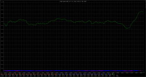

im git ist jetzt eine neue Version mit einer 2. Y-Achse fuer den Summenwert. Ob es jetzt besser aussieht? Ich weiss nicht :)
Das alte Verhalten kann man herstellen, indem man die ++ in Zeile 78 wieder rausnimmt:
if (++use_2nd_yaxis) {
aendern in
if (use_2nd_yaxis) {
  • Auslastung des eigenen Segments ansehen (reloaded) Beitrag #228
Ich finde, dass die Gesamtkurve immer die Größte sein müsste. So ist es relativ unübersichtlich, leider.
Zwei bessere Möglichkeiten würden mir da einfallen, aber ich weiß nicht, ob das mit RRD tools geht:
Man könnte z.B. die Skala für die Geschwindigkeit bis 50 MBit größer ansetzen, als für die höheren Geschwindigkeiten der Gesamtauslastung. Nachteil, die Darstellung Summe ist dann nicht mehr linear.
Oder (sicherlich am schwersten) man nutzt einen Graphen für die einzelnen Kanäle und einen zweiten Graphen für die Summe (beides innerhalb einer Grafik), die man dann direkt über dem ersten platziert.
Als dritte Variante würde mir noch einfallen, dass man die einzelnen Kanäle als Fläche darstellt und die Gesamtauslastung praktisch einfach nur die Gesamtfläche dieser Kanäle ist. Aber dafür ist wohl die Auslastung der Kanäle insgesamt zu irrulär, sodass das nicht gut aussehen wird.

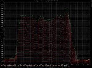

  • Auslastung des eigenen Segments ansehen (reloaded) Beitrag #232
definiere ich jede Kurve als Summe der Last auf dem zugeordneten DS Channel + aller darunter liegenden DS Channel Lastwerte sieht es wie folgt aus. Die oberste Kurve (gruen) gibt somit zugleich den zeitlichen Verlauf der Gesamtlast wieder.
was man bei dieser Darstellung schnell erkennt ist ungleichmaessige Lastverteilung auf den Kanaelen. Z.B. wenn mal wieder im wesentlichen nur die DOCSIS 3.0 Kanaele unter Last stehen.
  • Auslastung des eigenen Segments ansehen (reloaded) Beitrag #233
eine Version mit neuem Displaymode und den restlichen Fixes ist jetzt im git. Falls noch Probleme sind, bitte melden :)
weil die Codetags in diesem Forum nicht funktionieren als quote:
Usage: CableLoadMonitor
-h - print this help and exit
-f [0-9]+( :[0-9]+)* - specify downstream (DS) channel frequencies (in MHz)
-f - force scan of TC4400 for DS channel frequencies
-c [0-9]+ - create a RRD base with given RRA steps (in secs)
-r [0-9]+ - recording history size (in secs)
-w [0-9]+ - width of generated graph(s)
-h [0-9]+ - height of generated graph(s)
-g [0-9]+ [0-9]+ - generate a graph with given end and length (in secs)
-d [01] - display mode (0 == standard, 1 == accumulated)

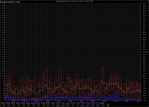

  • Auslastung des eigenen Segments ansehen (reloaded) Beitrag #234
Ist es denn eigentlich sinnvoll, eine Langzeit-Analyse auf der "feinen" Datenbasis aller Messwerte die man überhaupt gesammelt hat zu machen?
Wenn man drei Monate anzeigt, sind die "Tageswellen" ja nur noch schlecht zu erkennen, geschweige denn, ein einzelner Kanal zu analysieren.
Vielleicht sollte man die Messwerte von maximal drei Monaten behalten, und für Langzeitbetrachtungen irgendwelchen "eingedampften" Messwerte nutzen, z. B. ein Wert pro Stunde für Durchschnittsauslastung/Maximallast.
Alternativ kann man sich die letzten drei Monate wie bisher halten, und für die "älteren" Monate die Text-Dateien nur als Zip-File irgendwo ablegen...
Wenn man dann an historischer Kaffeesatzleserei Interesse hat, kann man sich ja die alten Datensätze wieder auspacken, und auf einem großen PC grafisch auswerten ...
  • Auslastung des eigenen Segments ansehen (reloaded) Beitrag #235
man kann in einen bestehenden Datensatz beliebig weit hineinzoomen. z.B. mit
CableLoadMonitor -d 1 -g 1814400 3600
wird ein Snapshot (per CableLoadMonitor.png) im Displaymode 1 erzeugt , der 3 Wochen ( 60 60 24 7 3**** == 1814400) in der Vergangenheit liegt und 1 Stunde (60 60 * == 3600) umfasst. DIese Stunde ist dann natuerlich sehr gut erkennbar, da sie ueber die komplette X-Achse gespreizt ist.

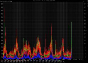

  • Auslastung des eigenen Segments ansehen (reloaded) Beitrag #241
du kannst das alte einfach vor dem Download loeschen, dann aendert er beim Download nicht den Namen ab.
Fuer die neue Version musst du die *.awklib ebenfalls (wie im github beschrieben) downloaden, denn sie steht jetzt im gleichen Verzeichnis wie der Rest.
Siehe bitte auch Doku im github, unter Punkt "finally install the load monitoring tool"
