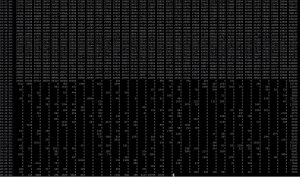

  • Auslastung des eigenen Segments ansehen (reloaded) Beitrag #285
Ich hatte nun beide Tuner erfolgreich genutzt für einige Stunden und dann das:
Geht nun leider auch mit der "alten" Config nicht mehr.
EDIT: Neustart brachte auch nichts, erst das ausstecken des TV Sticks aus dem USB Port für 1-2 Minuten brachte Erfolg. Dabei war der Stick sehr warm (50-60 Grad). Vermutlich war das Umschalten zu schnell für den günstigen Stick 🤔

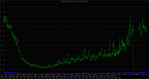

  • Auslastung des eigenen Segments ansehen (reloaded) Beitrag #300
Ist bei mir exakt genauso. Naja, zu jeder Tageszeit ist jemand im Internet. Gibt ja auch Leute die Schicht arbeiten, Homeoffice, oder Privatiers.
OFDMA verschwindet
