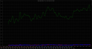

Diskutiere Auslastung des eigenen Segments ansehen (reloaded) im Internet und Telefon über das TV-Kabelnetz Forum im Bereich Internet und Telefon; Hier ist scheinbar auch recht wenig los
  • Auslastung des eigenen Segments ansehen (reloaded) Beitrag #301
  • Auslastung des eigenen Segments ansehen (reloaded) Beitrag #302
Cool, da ist wirklich wenig los. Bei mir ist es teils doch recht voll am Abend, das war gefühlt bis vor einigen Monaten nicht so. Aber da habe ich auch nicht gemessen...
  • Auslastung des eigenen Segments ansehen (reloaded) Beitrag #303
regelrecht viel ist auch bei mir nicht los (noch DOCSIS 3.0). Woher soll die Last auch kommen? Es tummeln sich die vielen uralten Modems hauptsaechlich auf den untersten 8 Frequenzen. Zu erkennen an den angehobenen roten Linien :)
  • Auslastung des eigenen Segments ansehen (reloaded) Beitrag #304
Ach jetzt verstehe ich auch den Sinn hinter der Aufteilung der Downstream-Kanäle in zwei verschiedene Farben.
Aber in deinem Segment ist echt nichts los. Selbst ein Kunde mit einem 150MBit Vertrag sollte da schon deutlich mehr Traffic-Spitzen verursachen...

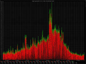

Da ist mein Segment deutlich voller ... gestern Abend bis zu 1 GBit/s .... das sind 83 % Auslastung der 24 ausgewerteten Kanäle ... viel "Luft nach oben" für einen "Wochenendzuschlag" bei der Last ist da nicht mehr ;-)
  • Auslastung des eigenen Segments ansehen (reloaded) Beitrag #308
Ich bin Abends regelmäßig bei 1,3 GBits.
  • Auslastung des eigenen Segments ansehen (reloaded) Beitrag #309
Du misst ja auch 31 Kanäle
1300 MBit/s/ (31*50MBit/s) = 83 %
Ich messe immer noch nur 24 Kanäle
1000 Mbit/s/(24*50MBit/s) = 83 %

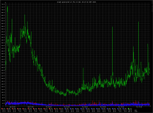

Hier lief nun alles gut, bis ich eben einen Speedtest gemacht habe (weiß nicht ob es damit was zu tun hat). Seitdem ist Kanal 746 jedoch sehr niedrig mit der Last, was ich glaub ein Anzeigefehler ist und das Programm auch kurz mit Fehler abgestürzt.
EDIT: ja, sobald ich einen Speedtest mache und der Kanal 746 durchläuft, kommt es zu diesem Fehler. Außerdem bringt ein dvbtune noch folgenden Fehler:

  • Auslastung des eigenen Segments ansehen (reloaded) Beitrag #317
das Programm ist nicht abgestuerzt sondern stellt vielmehr fest, dass fuer die Frequenz 746MHz der dvbsnoop keinen Messwert (mehr) liefert.
In Folge dessen versucht es (per default) den Sundtek DVB Treiber neu zu starten. An dieser Stelle muesste jetzt natuerlich der Code stehen, der die entsprechend verwendete Hardware neu initialisiert.
Bei einem Sundtek auf einem RPI der ersten Stunde kommt es oefter mal vor, dass sich die Treiber verhaengen. Der automatische Neustart hilft hier aber zuverlaessig.
Was bei deiner speziellen Hardware hier evtl. fuer die Recovery gemacht werden muss kann ich leider nicht sagen.

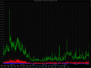

Hier mal was Freitags bei mir los ist.
  • Auslastung des eigenen Segments ansehen (reloaded) Beitrag #321
Bei mir auch - alle Kanäle, die ich messe haben in dem Stunden-Plot um die 45 MBit/s maximal und letzte Werte über 35 MBit/s ...
