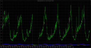

Es werden dann fast nur noch 0 Pakete ausgelesen, oder auch mal bis zu 1000, jedenfalls deutlich zu wenig. Ich muss den RPi dann neustarten damit es wieder geht. Anbei sieht man Mittwoch den "Crash".

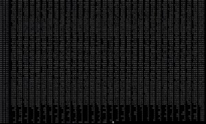

Hier mal der Log wenn das Problem besteht:
  • CableLoadMonitorLog.txt
