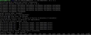

Ich hab mir nun mal die aktuelle Version vom Git gezogen und mit
sudo sh CableLoadMonitor -t /var/www/html/ -m 1 -n 1
gestartet. Leider wird mir nur bei der ersten Frequenz die korrekte Paketanzahl angezeigt.
Auslastung des eigenen Segments ansehen (reloaded) Beitrag #398
sparkie
821
54
ich verstehe nicht. Woraus ersiehst du dass '984' '676' etc. nicht richtig sein soll? Kannst du evtl. noch das *.log beilegen?
