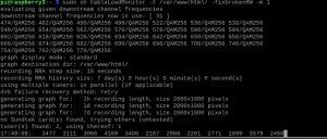

  • Auslastung des eigenen Segments ansehen (reloaded) Beitrag #436
Danke. Den -m 1 brauche ich, da sonst beide Tuner laufen. Der zweite Tuner liefert aber nur 0. Aber auch mit der Version ist die erste Frequenz zu niedrig.
  • Auslastung des eigenen Segments ansehen (reloaded) Beitrag #437
die '0' kommt aber laut Log abwechselnd von Tuner 0 oder 1. Nicht nur konstant von Tuner 1.
heisst das trotz '-fixbrokenHW -m 1' geht es jetzt immer noch nicht?
koenntest du mir noch ein *.log davon zukommen lassen?
  • Auslastung des eigenen Segments ansehen (reloaded) Beitrag #438
Genau.
Geht es so, oder besser hoch laden? (Hier habe ich in der Config übrigens 30d eingetragen, aber er will sie nicht erstellen, obwohl ich die alte .rrd drin hab mit mehr als 30d Aufzeichnungsdauer)
====== [ 2115 ] program start [Mo Mär 23 16:39:54 CET 2020] on raspberry3 ======
CableLoadMonitor|-t|/var/www/html/|-fixbrokenHW|-m|1|||||||||||||||
CMD: /bin/bash -c 'ls /home/pi/CableLoadMonitor.cfg' 2>&1
scanning output for: <^(/home/pi/CableLoadMonitor.cfg)$>
first match: </home/pi/CableLoadMonitor.cfg>
ex_line open: { cat /home/pi/CableLoadMonitor.cfg; } 2>&1
ex_line close: { cat /home/pi/CableLoadMonitor.cfg; } 2>&1
evaluating given downstream channel frequencies
downstream channel frequencies now in use: [ 31 ]
474/QAM256 482/QAM256 490/QAM256 498/QAM256 522/QAM256 530/QAM256 538/QAM256
546/QAM256 554/QAM256 562/QAM256 570/QAM256 578/QAM256 586/QAM256 594/QAM256
602/QAM256 618/QAM256 626/QAM256 634/QAM256 642/QAM256 650/QAM256 658/QAM256
666/QAM256 674/QAM256 682/QAM256 690/QAM256 698/QAM256 706/QAM256 746/QAM256
754/QAM256 762/QAM256 770/QAM256
CMD: /bin/bash -c 'ls /home/pi/CableLoadMonitor.rrd' 2>&1
scanning output for: <^(/home/pi/CableLoadMonitor.rrd)$>
first match: </home/pi/CableLoadMonitor.rrd>
CMD: /bin/bash -c 'mkdir -p /var/www/html/' 2>&1
scanning output for: <^(.*)$>
no match
graph display mode: standard
graph destination dir: /var/www/html/
recording RRA step size: 10 seconds
recording RRA history size: 7 day(s) 0 hour(s) 0 minute(s) 0 second(s)
using multiple tuners: in parallel (if applicable)
dvb failure recovery method: retry
generating graph for: 1h recording length, size 2000x1000 pixels
generating graph for: 1d recording length, size 2000x1000 pixels
generating graph for: 7d recording length, size 2000x1000 pixels
CMD: /bin/bash -c 'echo 0 | sudo tee -a /sys/module/dvb_core/parameters/dvb_powerdown_on_sleep' 2>&1
CMD: /bin/bash -c '/opt/bin/mediaclient -d /dev/dvb/adapter0/frontend0 --setdtvmode=DVBC' 2>&1
scanning output for: <^(Done)>
/bin/bash: /opt/bin/mediaclient: Datei oder Verzeichnis nicht gefunden
no match
no Sundtek card(s) found, trying others (untested)
CMD: /bin/bash -c 'dvb-fe-tool -a 0 -d DVBC/ANNEX_A' 2>&1
scanning output for: <(not found)>
Changing delivery system to: DVBC/ANNEX_A
no match
CMD: /bin/bash -c 'dvb-fe-tool -a 1 -d DVBC/ANNEX_A' 2>&1
no match
CMD: /bin/bash -c 'dvb-fe-tool -a 2 -d DVBC/ANNEX_A' 2>&1
WARNING device dvb2.frontend0 not found
first match: <not found>
tuner(s) found: 2, using thereof: 1

  • Auslastung des eigenen Segments ansehen (reloaded) Beitrag #439
anscheinend gehen die Codetags jetzt ja doch? Schaut jedenfalls gut aus.
mir ist voellig schleierhaft was der bei der ersten Frequenz macht. Die Version 'alt' die bei dir ja vorher lief hatte den daemlichen sleep an der genau gleichen Stelle wie jetzt das neue Programm.
Koenntest du mal im *cfg File (bei gestopptem Script) die erste und zweite Frequenz vertauschen?
474/256:482/256:490/256...
umaendern in:
482/256:474/256:490/256...
damit tuned er zuerst die 482 und dann die 474 falls es damit was zu tun haben sollte
  • Auslastung des eigenen Segments ansehen (reloaded) Beitrag #440
Macht leider keinen Unterschied.
  • Auslastung des eigenen Segments ansehen (reloaded) Beitrag #441
was bedeutet 'keinen Unterschied'? Dass nach wie vor die Frequenz 474 zu niedrige Werte liefert obwohl die jetzt als zweite gescannt wird?
  • Auslastung des eigenen Segments ansehen (reloaded) Beitrag #442
Nein, der erste Wert (482) zeigt zu niedrige Werte.
  • Auslastung des eigenen Segments ansehen (reloaded) Beitrag #443
eine neue Version ist jetzt im git. Die scannt wenn Option '-fixbrokenHW' an ist die erste Frequenz und schmeisst das Ergebnis weg. Danach geht es mit erster , zweiter, etc. Frequenz weiter wie wenn nichts gewesen waere. Damit sollte es doch eigentlich gefixt sein? :)
  • Auslastung des eigenen Segments ansehen (reloaded) Beitrag #444
Kann es sein, dass der Sleep nicht funktioniert? Bekomme jetzt überall zu wenig :D
EDIT: habe den Sleep von Hand eingefügt, bisher sieht es gut aus. Berichte gleich noch mal...
  • Auslastung des eigenen Segments ansehen (reloaded) Beitrag #445
ach den braucht man jetzt trotzdem noch? Ist jetzt im git wieder drin
  • Auslastung des eigenen Segments ansehen (reloaded) Beitrag #446
Ja, sonst wird mir nur ca. 1/10 des realen wertes angezeigt. Nun passt es wieder! :)
  • Auslastung des eigenen Segments ansehen (reloaded) Beitrag #447
ich fasse es nicht :)
du kannst den 'sleep 1' vielleicht auf 'sleep 0.5' oder 0.1 schrittweise verkleinern. Dann verliert er nicht so viel Zeit. Den minimalen Wert der noch geht kann ich dann uebernehmen.
vielleicht noch '-m 1' wieder weglassen oder mit -sequential' herumspielen. Vielleicht geht das ja jetzt zusammen mit den anderen Aenderungen
