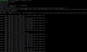

am einfachsten du rufst die GUI Variante wireshark mit einem manuell durch 'dvbsnoop' gewonnenem TS-Dump auf. Das Tool 'ts-scanner' loescht seine eigenen Dumps nach Auswertung leider wieder weg.
z.B.
dvbtune -c 0 -f 634000000 -s 6952 -qam 256
dvbsnoop -adapter 0 -s ts 8190 -b -n 100000 > ./m2ts.618.94
wireshark m2ts.618.94
im unteren Feld dann mit Rechtsklick 'Expand All' das Frame komplett decodiert darstellen lassen.
man kann jetzt erneut durch Rechtsklick irgendeine interessante Zeile selektieren. Im Contextmenu dann z.B. 'Apply as Filter -> selected' auswaehlen. Dann erstellt er ein Filter das nur noch Frames mit den gewaehlten EIgenschaften zeigt. Diese Filterregel wird ja oben in der GUI angezeigt und ist direkt kompatibel mit 'tshark' und kann entsprechend mit cut&paste ins Tool 'ts-scanner' uebertragen werden.
Man kann so durch wiederholtes Anwenden von
'Apply as Filter -> and not selected'
'Apply as Filter -> or not selected'
schrittweise beliebig komplexe Filter erstellen. Und so exakt nur die interessierenden Dinge herausfiltern. Das haben die echt toll hinbekommen.

Also, ich habe mir jetzt schon mal den DOCSIS Scanner kurz angeguckt. Was mir direkt aufgefallen ist, dass mein Stick wie bei load monitor zum Start die beiden Befehle braucht:
 ex("echo 0 | sudo tee -a /sys/module/dvb_core/parameters/dvb_powerdown_on_sleep") ex("dvb-fe-tool -a 0 -d DVB-C")
Interessant wird natürlich erst eine automatische Auswertung. Wenn du irgendwie Beispiel-Dateien brauchst, kann ich gern behilflich sein. Aktuell verstehe ich relativ wenig von der langen decode.txt...
Auch die neueste Version vom load monitor habe ich schon ausprobiert. Mit dem WinTV Stick funktioniert es leider nur mit dem Sleep per -fixbroken und sequentiellem Scan.
Wir beide haben übrigens bei dem parallelen Scan unterschiedliche Herangehensweisen. Du führst ja dvbtune und dvbsnoop je parallel auf allen Tunern aus.
Ich habe das so gemacht, dass parallel immer die Frequenz des einen Tuners geändert wird und gleichzeitig die Auslastung auf dem anderen Tuner gemessen wird. So funktioniert das bei mir, die Methode ist aber im Gegensatz zu deiner dann auf zwei Tuner limitiert...
Ich hätte auch noch einen kleinen Features Wunsch (irgendwann melde ich bei Github an 😅): Ist es möglich oder sinnvoll, dass die Standard-Grafikgröße abhängig von der Anzahl der gescannten Kanäle erstellt wird? Bei 31 Kanälen passt die Beschriftung der x Achse jedenfalls nicht mehr in drei Zeilen sondern nutzt 6.
Gute Nacht :)
  • Auslastung des eigenen Segments ansehen (reloaded) Beitrag #464
ok, ist klar. Ist ja nur ein schneller Hack gewesen. Ich muss da mal aufraeumen. und ts-scanner mit cable-load-monitor abgleichen.
am interessantesten sind die "MRRs - Multipart Registration Response (45)". Wenn ein Modem im Segment hochfaehrt bekommt es diese und man erfaehrt den Tarif. Um das lueckenlos zu erfassen waeren bei mir aber 4 Tuner im Parallelbetrieb erforderlich, da in meinem Segment 4 Primary-DS Frequenzen hierfuer genutzt werden.
Seltsamerweise sehe ich nur ganz wenige MRRs pro Tag. ANscheinend lassen die Leute ihre Modems durchlaufen. Man muesste womoeglich eine kurze Rueckkanalstoerung injizieren, so dass alle Modems im Segment mal kurz offline gehen:D
anscheinend sind die HW-Chargen der WinTV dual da sehr unterschiedlich. Zumindest mit dem 4.19.66-v7+ Kernel kommen bei mir nur sporadisch 0-packet Fehler. Siehe Log oben im Thread. Ansonsten keine Einschraenkung.
Wenn man sowieso nur 1 Tuner der WinTV nutzt dann tut es vermutlich auch die WinTV-soloHD sports edition. Die kostet nur noch 39€.
ok ist vermerkt :)

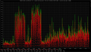

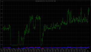

Ich habe heute eine interessante Beobachtung gemacht. Waren wohl Wartungsarbeiten laut Hotline. Wieso die nicht mehr wie in den letzten Jahren per Mail angekündigt werden, konnte man mir auch nicht sagen. Muss am schlechten Einfluss von Vodafone liegen.
In der Grafik der Auslastung sah das dann so aus:
15.04.20 18:07:43 Anmeldung der Internetrufnummer 0049 war nicht erfolgreich. Ursache: DNS-Fehler
15.04.20 18:49:50 Es liegt keine Störung der Telefonie mehr vor. Alle Rufnummern sind ab sofort wieder verfügbar.
usw. Also 1:1 wie oben abgebildet.
Merkwürdig finde ich, dass nicht alle Telefonnummern direkt um 18:07 nicht mehr funktionierten, sondern übereinstimmend laut FritzBox und Provider eine davon erst um 18:20 unterbrochen war.
Allerdings war laut Router die ganze Zeit eine Internetverbindung vorhanden, entsprechend vermute ich, dass nicht am Kabelnetz oder CMTS direkt gearbeitet wurde sondern am Uplink, Routern etc.
Dennoch gab es im Modem viele Fehler wie:
"DS profile assignment change. DS Chan ID: 32; Previous Profile: ; New Profile: 1 2.;CM-MAC=60:...
"TLV-11 - unrecognized OID;CM-MAC=
"DHCP WARNING - Non-critical field invalid in response ;CM-MAC=
"Honoring MDD; IP provisioning mode = IPv4"
"Received Response to Broadcast Maintenance Request, But no Unicast Maintenance opportunities r...
"Started Unicast Maintenance Ranging - No Response received - T3 time-out;CM-MAC=
Wieso zeige ich euch das? Weil es ganz gut zeigt, dass das "Grundrauschen" im Kabelnetz allein durch Management-Kommunikation zwischen Modem und CMTS bei ca. 84 MBit liegt.
Schade, dass ich in dem Moment keinen Mitschnitt für Wireshark machen konnte.
