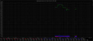

  • Auslastung des eigenen Segments ansehen (reloaded) Beitrag #328
Ich habe bei mir jetzt auch mal die restlichen Kanäle hinzugefügt zu den 24, die von meiner FritzBox verwendet werden.
Die Auslastung bei dem einen Kanal (770) ist recht merkwürdig, teilweise wird 0 geloggt, und dann plötzlich 13M, während die anderen nicht so extrem schwanken. Woran könnte das liegen?

  • Auslastung des eigenen Segments ansehen (reloaded) Beitrag #329
Eventuell hängt da nur eine Hand voll Modem drauf?

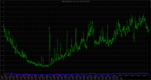

  • Auslastung des eigenen Segments ansehen (reloaded) Beitrag #338

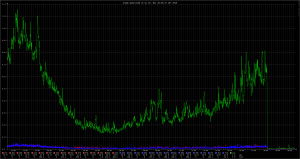

  • Auslastung des eigenen Segments ansehen (reloaded) Beitrag #339
Bestimmt wieder der DNS-Server. Oder der IPv4 NAT Server. Deswegen bekomme ich auch nie eine der zahlreichen Großstörungen bei Vodafone und UM mit...

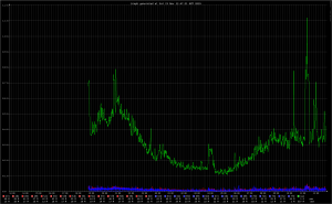

  • Auslastung des eigenen Segments ansehen (reloaded) Beitrag #341
Heute ist leider mein Stick wieder abgeschmiert, trotz dass der Sleep noch auf 5 steht :(
  • Auslastung des eigenen Segments ansehen (reloaded) Beitrag #342
Wie viel Tage lief es vorher problemlos?
Ich habe leider bis jetzt noch keine Methode gefunden um das zuverlässig komplett zu verhindern. Nach einem Neustart des Raspberry sollte es aber wieder laufen?
Ich kann dir nochmal einen Schnipsel Code schicken, der die Fehlfunktion zuverlässig erkennt und neustartet. Dann müsstest du dafür sorgen, dass das Script dann wieder automatisch gestartet wird.
Allerdings mache ich gerade an dem Projekt recht wenig, weil sparkie ja für Dezember viele Änderungen plant und die Multi-Tuner-Funktion sicherlich viel besser umsetzen wird als ich das quick and dirty gemacht habe.
Außerdem funktioniert mein Stick nur auf dem Raspberry Pi 3, nicht aber auf dem 4er. Ich habe allerdings nur einen 3er, der gerade seine ursprüngliche Aufgabe - dem Smarthome - nachgeht. Das muss ich dann eben auf den neueren Pi umziehen...
  • Auslastung des eigenen Segments ansehen (reloaded) Beitrag #343
Lief so gut eine Woche. Ja nur ein Neustart hat geholfen.
  • Auslastung des eigenen Segments ansehen (reloaded) Beitrag #344
Gestern Abend schon wieder gecrasht. Werde vermutlich auf den einen Tuner zurück gehen.

Zwei bessere Möglichkeiten würden mir da einfallen, aber ich weiß nicht, ob das mit RRD tools geht:
Man könnte z.B. die Skala für die Geschwindigkeit bis 50 MBit größer ansetzen, als für die höheren Geschwindigkeiten der Gesamtauslastung. Nachteil, die Darstellung Summe ist dann nicht mehr linear.
Oder (sicherlich am schwersten) man nutzt einen Graphen für die einzelnen Kanäle und einen zweiten Graphen für die Summe (beides innerhalb einer Grafik), die man dann direkt über dem ersten platziert.
Als dritte Variante würde mir noch einfallen, dass man die einzelnen Kanäle als Fläche darstellt und die Gesamtauslastung praktisch einfach nur die Gesamtfläche dieser Kanäle ist. Aber dafür ist wohl die Auslastung der Kanäle insgesamt zu irrulär, sodass das nicht gut aussehen wird.
Bei 31 Kanälen und relativer Gleichverteilung der Last auf die Kanäle ist die Lösung mit der um den Faktor 10 gestauchten Summenlast eigentlich Gewähr dafür, dass die Summenlastkurve nicht "abtaucht".
Bei weniger Kanälen vielleicht eher nicht ...
Im Beispielbild werden ja nur 20 Kanäle ausgewertet - aber selbst da ist es irritierend, dass mancher Kanal deutlich mehr als 10 % der Last trägt (Sieht teilweise fast nach 20 % aus...) Bei Gleichverteilung trüge jeder 5%, und die Summenkurve wäre sicher oberhalb ...
Was mich am Beispielbild irritiert, ist die viele "Luft nach oben", die keine der Kurven tangiert...
Ist da noch etwas nicht astrein bei der automatischen Skalierung?

von welcher Version stammt denn dieses Bild? Sicher nicht von einer der aktuelleren :)
es gibt eine Variable 'RRDGRAPH_Y_UPPER_LIMIT = 40' . DIe kannst du nach Belieben verkleinern. Ich finde es aber irritierend wenn die Skalierung dauernd herumspringt,
