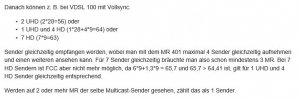

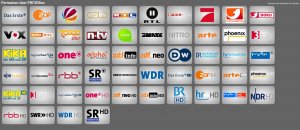

Hier mal die aktuelle Auflistung der Möglichen IP-TV Bandbreiten bei den verschiedenen Anschlussvarianten (das findet man sonst kaum):
@stevenwort bei uns mit aktuell 100er Vollsync sind es dann genau 64,41 Mbit/s :winken:
Demnach ist bei VDSL 100 mit Vollsync folgendes möglich (die Berechnung für SD lassen wir mal außen vor, da das kaum noch jemand nutzt):
