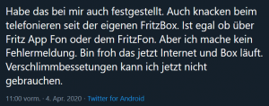

Auf twitter hat mir jemand folgendes geantwortet:
Wenn jeder so denkt, wird das nie was...........

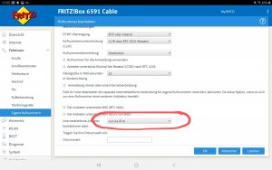

Unitymedia und eigene FritzBox 6660 Cable. Wo muss man die Einstellungen vornehmen bzgl. IPv4?
  • Knacken bei der Telefonie Beitrag #73
Moin.
Bei der 6591 finde ich den Eintrag unter Telefonie - Eigene Rufnummern und dann die Rufnummer auswählen und editieren:
Nach Änderung Reboot der Box.
  • Knacken bei der Telefonie Beitrag #74
Auch mit der erweiterten Ansicht habe ich die Einstellungsmöglichkeit nicht.
- Eigenen Rufnummer
- Rufnummer bearbeiten mit dem Stift
- Weitere Einstellungen habe ich nur die 2 hier:
1. Anmeldung immer über eine Internetverbindung (Häkchen ist drin)
Falls Ihr Internetanbieter die separate Internettelefonie-Verbindung für eigene Rufnummern reserviert, aktivieren Sie diese Option, wenn es sich um eine Rufnummer eines anderen Anbieters handelt.
2. Der Anbieter unterstützt MWI (RFC 3842) (Häkchen ist nicht drin)
Ich habe jetzt IPv6 komplett rausgenommen bei "Zugangsdaten/Register IPv6". Kann sich das irgendwie negativ auswirken?
Danach gab es kein Knacken mehr aber dafür ein Echo.
Dann habe ich HD Telefonie bei den Fritz DECT Apparaten deaktiviert.
Jetzt war die Verbindung erstmal perfekt!
Werde es weiter beobachten! Danke!
