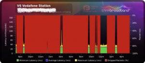

Ich hatte den OFT Anschluss jetzt 3 Tage in Benutzung um die Test zu machen und konnte bei Thinkbroadband folgendes beobachten:
Ich weiß nicht wieso nachts immer der Ping weg war zur VF Station aber ich kann mir nicht vorstellen das die Verbindung weg war. Leider zeigt die VF Station ja im Log nichts an.
Gegen 12 Uhr hört der Spuk wieder auf da ich hier auf meine Fritzbox 6591 mit GigaCableMax zurück gewechselt habe. Der angezeigte Packet Loss ensteht aber nur so lange ich den Anschluss nutze. Wenn keine Geräte verbunden sind ist alles super.
Komischerweise hatte ich bei den Ping Tests zu Google, Youtube und Teams nie Packet Loss. Auch der Ping in Online Games war immer konstant.

Welche Adresse verwendest Du für die IPV6 Überwachung in Thinkbroadband? Bin da nicht so bewandert welche der vielen IPV6 Adressen in der Station ich nehmen soll.
  • Vodafone Hardware - Wie geht der OFT weiter? Beitrag #238
Wenn du dich in der Weboberfläche anmeldest und ganz nach unten scrollst steht dort eine WAN IPv6 oder so ähnlich.
Vorher sollte man natürlich noch PING to WAN aktivieren in der Oberfläche.
  • Vodafone Hardware - Wie geht der OFT weiter? Beitrag #239
Wenn ich diese Adresse nehme, sieht TB immer so oder so ähnlich aus - der Anschluss ist aber nicht so schlecht wie im Graph ;-)

Danke - das war die ursprüngliche Frage. Welche der Adressen, die in der VS abgebildet sind, soll man nehmen? Die WAN IPV6 auf der Startseite scheint es dann nicht zu sein, denn die ist tatsächlich rot, wenn ich den Rechner abmelde. Habe schon alles mögliche versucht, aber so einen richtigen Graphen, wie wenn ich die Fritzbox mit der IPV6 die unter Internet steht nehme, bekomme ich mit der VS nicht hin. Wenn also jemand einen Tipp hat, welche IPV6 in der VS man zum TB Tracking nehmen sollte, dann wäre ich dankbar ;-).
  • Vodafone Hardware - Wie geht der OFT weiter? Beitrag #244
Eigentlich die in der VFS im Status unter Internet IPv6 Adresse. Ich habe meine Test VFS jetzt auch mal in den Graphen von Thinkbroadband eingetragen. Schauen wir mal.
  • Vodafone Hardware - Wie geht der OFT weiter? Beitrag #245
Ja, das ist gleichzeitig auch die Wan IP auf der Startseite (vor dem Login) und mit dieser habe ich das "Problem", dass bei mir der Graph so aussieht wie oben, sobald ich einige Geräte im Netzwerk drin habe (auch wenn die zB in der Nacht keinen großen Traffic verursachen). Naja - eigentlich egal, aber mich hätte der Hintergrund interessiert, weil ich wie gesagt das Problem habe, dass die Station selbst bei normalen Dingen irgendwann einen Werksreset verlangt, weil sonst kein Zugriff mehr auf die Web Gui möglich ist.

Bei mir hat es tatsächlich am Anfang mit der WAN IP auch nicht funktioniert. Komischerweise beim zweiten mal einrichten vom Graph ging es dann. Einfach nochmal probieren :)
