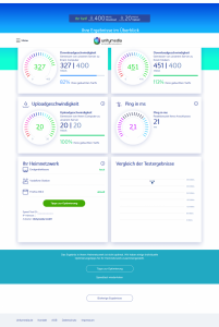

@ Stiff wieso Käse ? vorher mit der CB 215-225 Mbit/s im down jetzt 315-327 Mbit/s im Down 5Ghz über Wlan 1x1 antennentyp (laptop) !
Weil es DEINE Erfahrung ist, mit DEINER Harware und DEINER Konfiguration. Nach wieviel Testtagen?
Und reine speedtests sagen nicht wirklich viel über die Qualität einer Verbindung oder die Güte eines Gateways aus.
Deine Aussagen waren mir extrem zu euphorisch und m.M.n. ohne Grundlage.
@Stiff ich habe sie durchgehen am laufen ! (seit dem 10.10,19
Habe sie durchgehend am laufen seit dem 10.10.19 ! und wenn es dir zu euphorisch vorgekommen ist nur weil ich über den vergleich zur CB berichtet habe dann ist es deine meinung !(ist halt meine erfahrung) sorry dafür :) hier ein bildchen vom speedtest !
