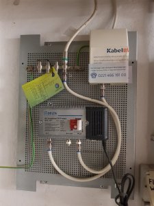

Ich habe im Keller einen Hausverstärker mit einem Abgang an dem natürlich mein Produktivanschluss läuft, welchen ich ungerne ständig trenne, was man auch nicht soll. Kann ich hier einen zweiten Anschluss belegen? TP-20dB wäre noch frei oder brauche ich einen Splitter nach dem Abgang?
Man soll die HW ja nun testen, waren bei euch auch die WLAN-Booster DLAN-Adapter dabei? Was geschieht nach den Tests? Schickt man die HW einfach zurück?
Nein, den kannst du nicht nutzen, das ist ein reiner Prüf-Anschluss für Mess-Zwecke. Ist bei dir irgendwo abseits dem Lochblech noch ein Verteiler verbaut? Oder geht das abgehende Kabel aus dem Erdungsblock direkt in die Multimedia-Dose? Die technisch richtige Lösung wäre es auf jeden Fall, einen 2-fach Verteiler zu verbauen und eine zusätzlich Multimedia-Dose zu setzen. Der Verteiler nimmt aber ca. 3-4 db Dämpfung weg, was bedeutet, dass der Verstärker vermutlich neu eingepegelt werden müsste. Außerdem muss die zusätzliche Multimedia-Dose von der Anschlussdämpfung ebenfalls passgenau ausgewählt werden. Das alles sollte normalerweise ein Techniker machen.
Die einfachste und kostengünstigste Lösung wäre es, die bestehende 3-Loch Multimedia-Dose durch eine 4-Loch Multimedia-Dose zu ersetzen. Aber auch hier gilt: Sowohl der Dosentyp als auch die Anschlussdämpfung müssen passen. Deshalb solltest du mal ein Bild von der Multimedia-Dose ohne Abdeckung posten, damit man erkennen kann, um welches Modell es sich handelt.
Danke für deine umfassende Antwort! Das Erdkabel geht in einen Übergabekasten (HÜP) und von dort auf die Lochplatte in den Verstärker.
Ich habe gerade mit der OFT-Hotline telefoniert. Die prüfen jetzt erstmal was Sie machen wollen. Entweder ich bekomme einen Verteiler am Hausübergabepunkt mit einer zusätzlichen Dose installiert, oder eine 4 Loch Multimediadose statt meine vorhandene 3-Loch Dose (Sorry der TV-Schrank steht noch davor, ich kann dir leider nicht direkt gerade sagen was für eine es ist), oder ein aktiver Splitter welcher auf die 3-Loch-Dose käme, ob das so gut funktioniert weiß er allerdings nicht oder ich werde aus dem Testprogramm ausgeschlossen.
Sie melden sich telefonisch die Tage bei mir, ob Sie ein Adapter schicken oder ein Techniker kommt oder ob ich raus bin, was natürlich auch nachvollziehbar für mich wäre
Aufjedenfall möchte ich mein Produktivnetz nicht trennen um die Vodafone-Station zu testen. Sollte das nicht anders gehen, ist für mich das OFT auch nicht gerade attraktiv. :cool:

Bekam schon den Rückruf, ich erhalte einen aktiven Splitter zugeschickt, welcher auf die vorhandene 3-Loch-Dose kommt und von dort dann 2 Leitungen abzweigt.
