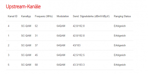

Löblich dass bei den Signalwerten auch die dBµV angezeigt werden, sowie die Modulation im Upstream.
Ob das notwendig ist? +/-60 zu rechnen ist ja nicht so gravierend schwer.
  • Vodafone Hardware - Wie geht der OFT weiter? Beitrag #134
Natürlich nicht, aber es ist dennoch schön den Messgerätewert angezeigt zu bekommen.

Der OFDM läuft hier noch mit Profil 0 und die Uploadkanäle mit Qam8 (denke ist 16 und die VF Station zeigts falsch an??)...
Der Upload kommt aufgrund der Qam8 /16 leider sowohl mit TC als auch mit VF Station nicht mehr auf die 40 Mbits (60 in Summe).

Uff QAM8 ist bitter. Würde schon sagen dass das stimmt. Ich hab hier wegen leichtem Ingress noch immer nur 5x QAM16. Am Abend komm ich damit auch nur noch auf 35-40 MBits.

4x QAM8 und 1x QAM64 im upload, Geschwindigkeit stimmt, nur der DL mit knapp 230 Mbit/s ist entäuschend.
