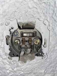

Jetzt hat der Herr am Telefon gemeint das die Horizon Box ebenfalls an einen Data Anschluss muss. Ist das richtig? Hatte die vor ein paar Monaten auch nur an einer Zweiloch Dose.
Falls doch bräuchte ich eure Hilfe da im Wohnzimmer nur eine zweiloch Dose vorhanden ist. Mit welcher Dose könnte ich diese ersetzen? Hab da keinen Durchblick was Dämpfung, Stichdose etc. angeht. Optimal wäre eine 4er Dose so dass ich hier auch noch die VF Station mit anklemmen kann das ich den Splitter nicht brauche :)
Ja, die Horizon muss an die MMD...

Nein, die Horizon hat ein integriertes Kabelmodem, darum muss die an eine Dose mit aktivem Rückkanal angeschlossen werden. Bei MMDs liegt der Rückkanal nur an den Dataports an, bei TV- und Radiobuchse ist der blockiert. An 2-Loch-Dosen kann der Rückkanal anliegen, wenn am HVT kein Rückkanal-Sperrfilter installiert ist - dann bringt aber auch ein Dosentausch nichts.

Also im Keller ist kein Sperrfilter montiert wenn ich es richtig sehe.
Welche Dose bräuchte ich denn dann? Es gehen zwei Kabel rein. Sie hat 13dB und 1dB Durchgangsdämpfung.
Verstehe nur nicht warum die damalige Horizon am linken Anschluss der 2-Loch dann trotzdem funktioniert hat.
Wäre diese Dose passend?

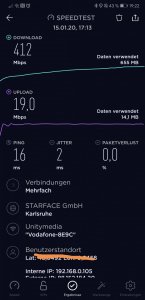

Kurzes Feedback, die VF Station läuft erstaunlicherweise stabil und gut.
Die Werte über WLAN werden locker erreicht. Keine Ausfälle bis jetzt.
Bin gerade Horizon einrichten, man braucht die lange zum erstmaligen Start
Musste ein wenig improvisieren, da das beigefügte Kabel zu kurz ist.
Wenn die bisherige Horizon an der Dose funktioniert hat, wird die neue auch funktionieren. Kannst du ganz einfach mit dem Kabelmodem testen, wenn das online geht, geht’s auch mit der Horizon.

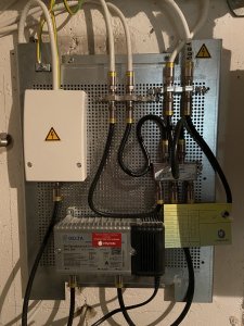

Ich habe mal noch unseren Aufbau im Keller fotografiert falls es was bringt :)
  • Vodafone Hardware - Wie geht der OFT weiter? Beitrag #167
Wenn der Rückkanal anliegt, funktioniert es. Wie kommst du auf die Idee, es könnte nicht „vollumfänglich“ funktionieren? Die zweite MMD kostet dich 99 Euro, da macht UM keine Kompromisse.
