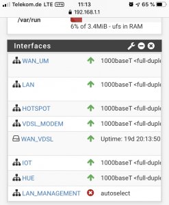

  • Vodafone Hardware - Wie geht der OFT weiter? Beitrag #93
Bei anderen Clients wie Mobilgeräten, IoT-Devices usw. ist der Software-Support oft eher Mangelware. Solche Devices gehören stets vom "Produktiv-Netz" getrennt in eine separates Netz/VLAN, für welches strengere Firewall-Regeln gelten und eben kein Zugriff auf andere Netzbereiche gestattet wird. So kann man eine Ausbreitung einer Infektion weitestgehend verhindern.
Das wäre auch meine Empfehlung. Diese Geräte sollten immer getrennt sein. Ich hab zudem noch meine Lichtsteuerung separat da diese nur auf wenige gezielte Server die zwingend erforderlich sind zugreifen darf. Dafür darf sie jedoch auch beschränkt ins LAN schauen von dem die iot Devices hingegen nichts wissen.
