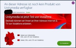

Dafür ist jetzt bei UM die Abfrage der Adresse kaputt...
Und wir haben sogar den Kabelanschluss über die Nebenkosten :D
