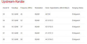

Nun schauen die Upstream-Werte wie folgt aus. Also 8QAM muss definitiv ein Fehler sein auf seinem Modem werden 16QAM angezeigt.

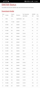

Kann man in der VF Station eigentlich irgendwo sehen, in der Anschluss DOCSIS 3.0 oder 3.1 ist?
  • Wird ab sofort grundsätzlich nur noch die VF Station ausgeliefert? Beitrag #81
Docsis 3.1 ist mittlerweile flächendeckend ausgerollt und somit überall verfügbar. Du kannst es in den verbundenen Kanälen sehen, ob der OFDM gebondet ist oder nicht.
  • Wird ab sofort grundsätzlich nur noch die VF Station ausgeliefert? Beitrag #82
Aber noch nicht überall auch aufgeschalten somit nicht flächendeckend verfügbar ;)
  • Wird ab sofort grundsätzlich nur noch die VF Station ausgeliefert? Beitrag #83
Gerade Mal die Kanäle angeguckt. Sieht nicht danach aus .....
Ich weiß, dass es Ziel war 3.1 bis Ende Februar überall verfügbar zu machen, aber was ich zuletzt so gelesen habe ist man davon wohl noch ein gutes Stück entfernt.
  • Wird ab sofort grundsätzlich nur noch die VF Station ausgeliefert? Beitrag #84
Hast doch Docsis 3.1 der erste Kanal oben mit der ID 32 ist der OFDM
  • Wird ab sofort grundsätzlich nur noch die VF Station ausgeliefert? Beitrag #85
Okay, dann sorry! Mich hat das "unsupported" irritiert.
