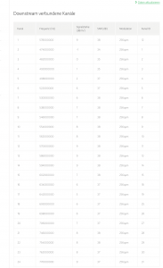

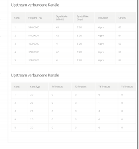

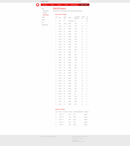

Guten Abend.
Heute wurde meine CB ausgetauscht.
Was sagt ihr zu den Werten? Heute wurde der Verstärker vom Techniker ebenfalls neu eingepegelt.
Vorher hatte ich auf allen Upstream Kanälen auf jeden Fall 16QAM.
Anbei auch die Werte der CB vor dem Tausch.

  • Wird ab sofort grundsätzlich nur noch die VF Station ausgeliefert? Beitrag #66
Im DS ist alles Tip Top
Im US sieht's mit QAM 8 übel aus

Ja, das dachte ich mir. Ich finde es komisch das ich vorher also vor dem Techniker 16 QAM hatte was ja auch nicht wirklich Top ist. Wie kann das nun zu Stande kommen? Nicht zu 100% eingepegelt? Liegt es an der Vodafone Box?
Der OFDM Kanal ist aber so okay? 775~860 256QAM -0,3/59,7 37dB

Gut, wenigstens etwas. Aber wieso der eh schon schlechte Upstream in der Modulation noch schlechter wird finde ich seltsam.
Im VF Forum lese ich folgendes:
8QAM gibt es bei UM nicht.
:fahne:
Wenn die Leitung sauber ist, läuft der US mit 64QAM, bei leichten Störungen geht es auf 16QAM herunter, wird die Leitung noch schlechter, brechen die US Kanäle komplett weg.
Eventuell ist es beim TE ja ein Anzeigefehler, bzw. ein Bug in der FW des Arris

Also derzeit noch nicht. Ich habe die Box erst seit heute Abend. Wird sich zeigen. Aber 8QAM kann ja nicht gesund sein, da vorher auch 16 QAM hier am Anschluss waren.

Nun ja - im Upload. Also der Upload war noch nie so stark schwankend. Es kommt gleich noch ein Techniker.
Aber was mir erst jetzt aufgefallen ist. Meine Signalstärke in den Upstream-Kanälen ist nicht wirklich gut, richtig?
Vor dem Techniker und mit der ConnectBox hatte ich im Upstream Werte zwischen 41-43dB.
Nun habe ich laut Anzeige sogar nur "8QM" (ob das stimmt und ob es sich um einen Anzeigefehler von der Vodafone Station handelt, sei erstmal dahin gestellt) und Werte zwischen 37,5-39,8. Also eigentlich sollten die Upstream Kanäle meines Wissens nach zwischen 43-50dB sein.
In den Download-Kanälen habe ich Werte zwischen 35,8-40,4 - also im Downloadbereich sollte doch alles 100% sein.
