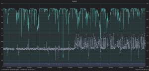

  • Auslastung durch aktuelle Corona-Lage Beitrag #7
Bei mir sieht man die typischen Einbrüche am Abend und generell einen erhöhten Ping.

  • Auslastung durch aktuelle Corona-Lage Beitrag #12
Ich habe openHAB als Smart Home System und lasse darüber die Messungen starten, in eine InfluxDB schreiben und über Grafana darstellen.
Ist alles in von mir beschrieben.
Es wird sicherlich auch kürzere Wege geben, wenn man eben kein openHAB benutzt.

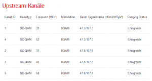

Bei mir aktuell sogar nur QAM8! Habe damit aktuell ~30 MBit/s Up.
Meine Betrübnis kennt Grenzen. Klar, ich stimme zu: UM/VF müssten in die Upload-Kapazitäten investieren, wenn sie solche Tarife anbieten. Trotzdem habe ich aktuell im Home-Office top stabile Verbindungen, auch bei VC mit 20 Teilnehmern. Das gilt leider nicht für alle meine Kollegen...
  • Auslastung durch aktuelle Corona-Lage Beitrag #25
Bei der Vodafone Station ist das ein Anzeigefehler. Im VFW-Netz gibt es nur 16QAM oder 64QAM im Upstream, wenn 16QAM nicht mehr geht, bricht der US-Kanal weg.
