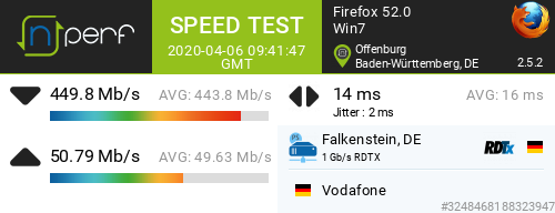

hab grad jetzt um 11:42 Uhr hier mal eine sporadische Stichprobe gemacht
wechselt ihr auch die server bei den tests? Zu stoßzeiten ist es nicht die beste Wahl, die großen vodafone server zu nehmen oder sonstige hoch frequentierten Server. Ich benutze bei nperf gerne den rdtx in Falkenstein. Siehe Ergebnis wieso.
Der download kommt durch unsere limitierende firewall zustande, die nicht mehr als 450mbit packt ^^
