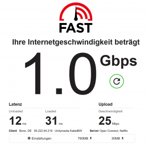

...und was sagt Dein Techniker Kollege zu den aktuell stark schwankenden Upstream-Werten? Aktuell habe ich 25 MBit, vorhin 30 MBit, heute morgen um 10 Uhr 52 MBit. Ich denke, deine Grafen zeigen, dass deren Backbone noch Luft hat (was ich auch sofort glaube), aber die Segmente scheinen schon belastet zu sein.
Zeitgleich zu den "mageren" 25 MBit hatte ich gerade rekordverdächtige 1 GBit im Downstream... das habe ich sonst selten.
Ping ist eher schlecht.

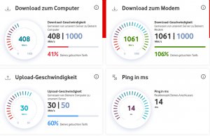

Bei mir limitiert aktuell der Upstream den Downstream, weshalb ein TCP Speedtest nicht mehr 1G schafft, obwohl im Segment noch etwas Luft wäre.
Und natürlich zeigt hier dann der Modemtest, der via UDP durchgeführt wird, es wäre alles ok und führt viele Kunden aufs Glatteis.

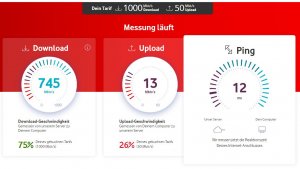

Wir haben seit heute unseren cablemax1000 tarif geschaltet bekommen, hier siehts jetzt um 21:25 Uhr noch mieser aus.

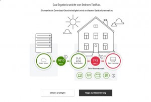

Diese 400mbit limitierung, die ich mal weiter oben moniert hatte, nachdem unser neuer 1gbit tarif geschaltet wurde liegt auch ned an der leitung. Haab rausgefunden, dass usnere firewall einfach am Anschlag läuft und nicht mehr packt. Muss ne neue her *lol*
PC direkt am Modem brachte geschmeidige 950mbit.
