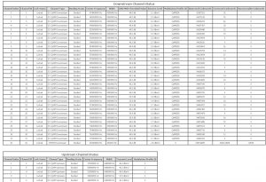

Hmm, ich war was dieses Thema angeht in letzter Zeit irgendwie tiefen entspannt und weiß gar nicht, was ich bisher hatte oder nicht :D.
Auf jeden Fall hatte ich hier im Raum Ettlingen / Karlsruhe auch die 2-3 Tage Wartungsarbeiten und aktuell sieht es so aus.

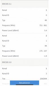

Heute Nacht kam hier bei mir der zweite Docsis 3.1 im Download. Weiterhin keiner im Upload.
  • Wartungsarbeiten am 11.11.2020 BW Reutlingen Beitrag #158
Bei mir auch. Außerdem wieder mehr 3.0 DS Kanäle, so dass jetzt insgesamt wieder 32 statt 24 DS Kanäle zur Verfügung stehen.

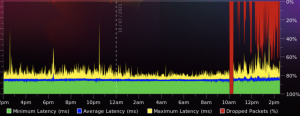

Bei mir war heute die Leitung kurz weg, seitdem habe ich unnormal Packet-Loss, nicht schlecht :D
  • Wartungsarbeiten am 11.11.2020 BW Reutlingen Beitrag #164
Sieht übel aus. Merkst du davon auch was?
Tatsächlich ja, bin zwar nie aus dem VPN geflogen, aber habe dann doch den mobilen Hotspot genommen, da alles absolut Träge war.
Die Box war dann nochmal 2 Stunden komplett offline und dann liefs wieder normal, keine Ahnung was da gemacht wurde bzw. passiert ist^^ Hatte wirklich kurz gedacht, meine Box hätte nen Abgang gemacht 😅

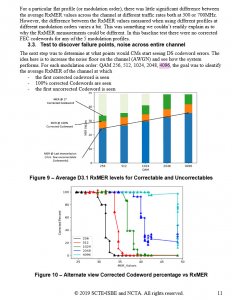

Oftmals kommt ja immer die Frage auf, wann der OFDM welches Profil fährt. Hier ist eine Grafik von tests die aufzeigt, ab welchem MER bei welcher modulation der OFDM anfängt, welche art von CWE zu werfen. Da DOCSIS ja im grunde genormt ist, kann man die werte durchaus auch als anhaltspunkt dafür verwenden, wie es in unseren netzen gehandhabt wird, wo ja die doktrin gilt "100% korregierbare CW sind legitim auf dem OFDM".
Man kann sehen, dass bei qam-1024 die ersten unkorregierbaren erst bei unter 30dB auftreten, wo das CMTS dann auch die modulation abstufen würde. Aber gleichzeitig sieht man auch, dass die 100% korregierbaren für qam-1024 noch bei schwachen 30er Werten eingehalten werden.
Daraus kann man schließen, dass das cmts den OFDM bei niedrigen 30er Werten durchaus noch mit subcarrier im qam-1024 modus betreiben dürfte.
Auf die gleiche Weise lässt sich die grafik für qam-4096 interpretieren. Hier sieht man, dass diese modulation schaltbar wird, wenn der MER ~36dB und höher ist.
Mit der Grafik und dieser Interpretation hat man im übrigen diese grenzwerttabelle aus UM zeiten sozusagen bestätigt, da die abgelesenen Werte aus der Grafik mit den grenzwertangaben der tabelle übereinstimmen

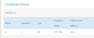

Wartungsarbeiten in Offenburg wohl vorrüber. Hier in unserem Segment kam aber kein neuer Kanal hinzu. Aber die pegel haben sich nochmal verbessert.
vorher:
nachher:

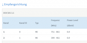

Bei mir hier bei Göppingen geht grad gar nix mehr, Kabelrouter ist auch via VPN per MyFritz-App nicht erreichbar. Kann nur per LTE online sein.
Edit: Die 6660 hat sich 5:45 Uhr neu gestartet. Jetzt habe ich einen zweiten OFDM Kabal im Downstream, dafür ist er im Upstream wieder verschwunden!
Von den restlichen Werten hat sich nicht verändert.
