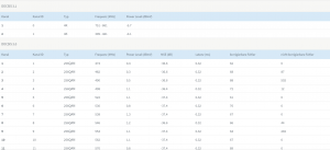

Grad eben gabs nochmal ne Änderung. Der Pegel über das ganze 3.0 spektrum ist abgesunken und der SNR dementsprechend auf unter 40dB abgefallen. Gleichzeitig ist aber der ofdm bei 800mhz wieder auf 35dB hoch und wirft keine fehler mehr, der ofdm bei 237mhz allerdings von 41 auf ~38dB gefallen. wirft aber auch keine fehler. Im verlauf dieser änderung gabz kurzzeitig nen burst von unkorregierbaren auf den 3.0 Kanälen

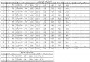

So Werte hätte ich gerne mal bei meinen Kanälen... :DHier (Raum Mönchengladbach) sind für Donnerstag 0-6 Uhr Wartungsarbeiten für 2 Stunden angekündigt.. Aktuell ist mein OFDM bei -6 (während er vor paar Monaten noch bei +1 war😁), Fehler sind zum Glück schonmal etwas weniger geworden, war mal viel mehr. Bin mal gespannt wie das hier nach den Wartungsarbeiten aussieht, ob der 2. D3.1 Kanal dazu kommt und ob sich die Werte etwas verbessern🧐

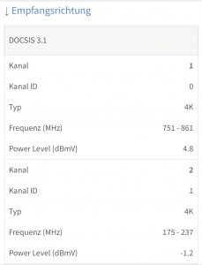

  • Wartungsarbeiten am 11.11.2020 BW Reutlingen Beitrag #211
So sieht es bei mir aus:
  • Wartungsarbeiten am 11.11.2020 BW Reutlingen Beitrag #212
Das wäre dann wohl die Variante, die auf anderer Hardware mit 211 MHz bei 62 MHz Breite angezeigt wird ...
Die Frequenz 211 ist dann nicht start/center/ende, sondern die Lage irgendeines "Piloten" im Spektrum.

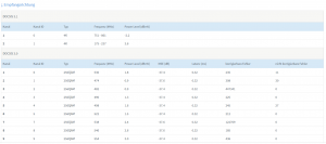

  • Wartungsarbeiten am 11.11.2020 BW Reutlingen Beitrag #218
also bei uns st alles wie in Stein gemeißelt seit dieser zweiten Einpegelung. gab mal nen einmaligen burst auf 730mhz. Aber da ist nun auch Ruhe

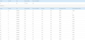

  • Wartungsarbeiten am 11.11.2020 BW Reutlingen Beitrag #219
Irgendwie sind grade bei mir die SNR Werte am runterknallen (zumindest Docsis Kanal 746 MHz und der oberer OFDM)... Vorhin war auf dem 746er der SNR bei 37,4...
Edit: 2 minuten Später ist der SNR jetzt nur noch bei 33,5 .🤨
