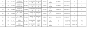

Offenburg hat nun auch die OFDM erweiterungen im downstream erhalten. Läuft mit FW 12.20 einwandfrei soweit

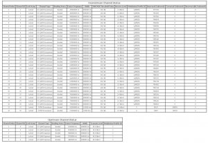

Wie sehen bei euch da die Pegel aus?
In der Nacht haben die scheinbar noch bissel nachjustiert. Der Ofdm in den hohen Frequenzen is um 1db abgesackt und wirft wieder etwas mehr unkorregierbare. Der neue hingegen ist auf 41db gestiegen und die 342 unkorregierbare steigen nicht.
