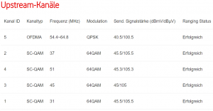

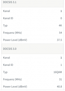

Also bei meiner eigenen Fritzbox 6591 mit 7.22 Firmware wird das Powerlevel des OFDMA im Schnitt 7dB niedriger angezeigt als die normalen Docsis 3.0 Uploadkanäle!
Docsis 3.0 Uploadkanäle ca. 39dbmV
Docsis 3.1 Uploadkanal ca. 32dbmV
Es scheint also Unterschiede zu geben ...
  • Docsis 3.1 jetzt auch im Upload?!? Beitrag #27
Der Admin vom VF-Forum schreibt das 40-60 korrekt sind.
und der Wert sollte ca 12 mehr sein als die 3.0 upload-kanäle
  • Docsis 3.1 jetzt auch im Upload?!? Beitrag #28
It is normal for the OFDMA channel to be 6 dB lower than the SC-QAM channels. In DOCSIS 3.1, the modem reports how much power there is in 1.6 MHz, instead of 6.4 MHz. Less bandwidth means lower power. Power per hertz is the same, it is just expressed differently.
It should not be reported 12 dB higher. That is a false way of reporting it (how ever the modem gets to that number).

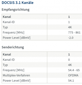

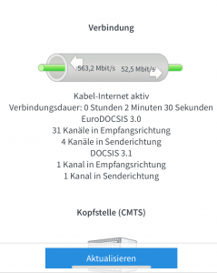

Bei mir ist nun auch der OFDMA da. Auch wenn es bei der FB ein Anzeigebug sein sollte, so erscheint mir mein PowerLevel (Vodafone Station) doch etwas niedrig, oder?

  • Docsis 3.1 jetzt auch im Upload?!? Beitrag #49
Also laut Admin im VF-Forum soll der PL beim 3.1-Upload zwischen 40 und 60 liegen...
Die 37.5 sind also zu niedrig...

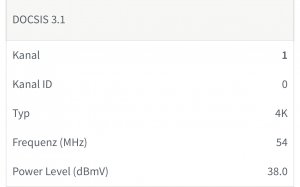

  • Docsis 3.1 jetzt auch im Upload?!? Beitrag #50
Bei mir sind es auch nur 38.0
